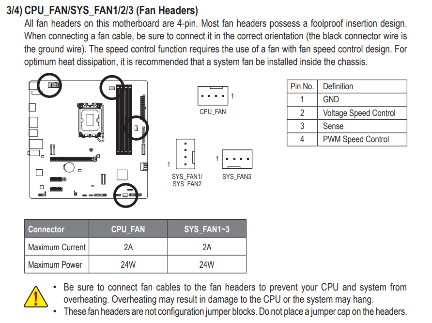

У меня стоит СЖО DeepCool GAMMAXX L240 и иногда при запуске ПК, проц греется в 100 градусов, при этом когда захожу в программу материнки, там не показывает обороты Sys Fan в которую воткнута помпа от СЖО, помогает только перезапуск ПК и то не всегда, в биос sys fan всегда показывает обороты. Пробовал перетыкать в разные входы sys fan, это результата тоже не даёт. Комп собирал не я, но я теперь с этим мучаюсь, в схеме по установке СЖО написано втыкать в помпу в cpu_fan\cpu_opt\w_pump\aio_pump и сами вентиляторы в 4-pin\cpu_fan\cpu_opt, но у меня есть из всего этого только 1 cpu_fan и 3-и 4-pin sys fan и я так понимаю нужно помпу перевоткнуть в cpu_fan, а вентиляторы в любой свободный слот sys_fan? Просто без знающих людей сам не хочу лезть)

А может просто помпа дохнет? Переставь помпу в CPU_FAN, вентиляторы в SYS_FAN.
В биосе включи перманентно 100% для помпы.
Если не поможет, значит проблема в самой помпе.
update: разъёмы равнозначные, можно ничего не перетыкать. Просто в биосе выстави для помпы 100% на постоянку.

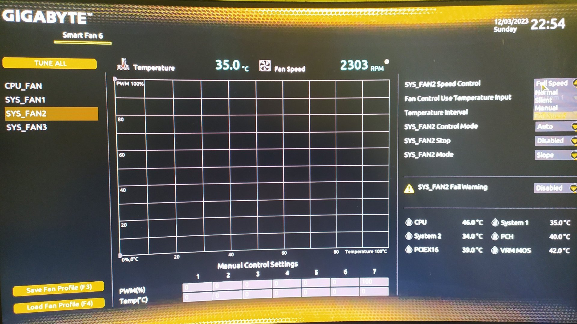

Правильно ли я понимаю, что вот тут просто нужно выставить "Full Speed"?
В 03.12.2023 в 22:56, seoda сказал:
Именно так. Затем f10 > enter.

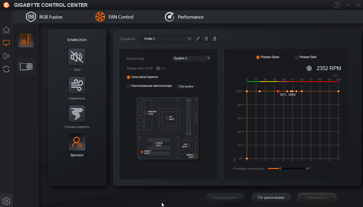

Она почему то просто не хочет применятся, выставляю full speed захожу на рабочий стол и она так же крутит 1100 оборотов

Значит какой-то софт внутри винды ломает управление турбиной. Попробуй удалить весь софт, который может управлять вентилями. Либо отключить в этом софте управление, если найдётся такой пункт (авто/disable).

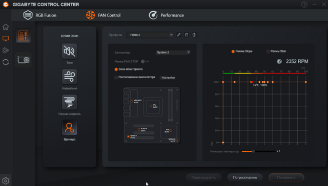

Я просто в софте выставил на 100% так можно сделать?
В 03.12.2023 в 23:20, seoda сказал:
Можно и так
Если акустически 100% верчение проблем не вызывает (не громко), то пусть так и остаётся навсегда. Помпе от этого только лучше.
Можно и так
От самой помпы я вообще никаких звуков не слышу. Ну буду смотреть появится ли проблема вновь или нет, спасибо что помогли)
