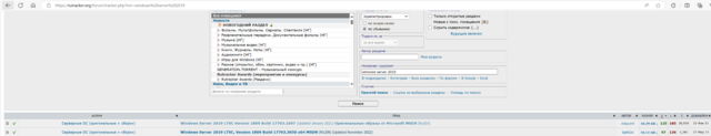

Говносборка - это установщик windows с измененными файлами на чей-то личный манер. На рутрекере есть оригинальные образы msdn. image.thumb.png.ae187e5cce056e579804de17f58d254e.png
Берешь и ставишь себе windows server 2019, например.
