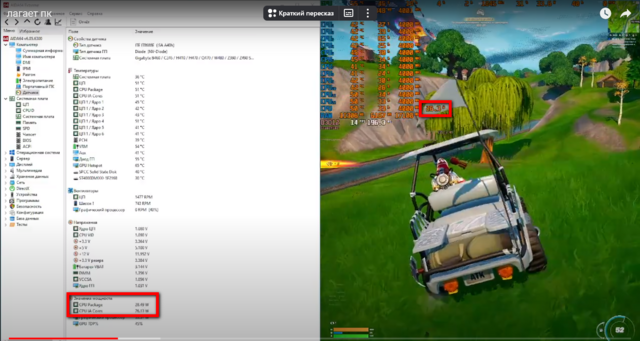

Я записал видео с лагами. Ссылка: https://youtu.be/xynlfE_8Wik
думаю может бп надо менять напряжение по 12 v на видео у меня 11.6-11.5v?

у вас видеокарта фул видео больше 61-62 ват не потребляла отсюда и лаги, тут либо блок питания не выдаёт достаточное напряжение либо сама мать не выдаёт должные 75 ват из PCI, ещё как варик сбрось биос мб там залочено потребление на PCI

Вроде как, проблема ушла. Поставив в форте режим рендеринга directx 12, ограничив FPS 120, поставил графу на низкие и вкл NVIDIA reflex low latency: вкл.+boost. Лагов стало гораздо меньше и не такие сильные. Лаги только в начале, я как понимаю из за загрузки игровой карты(форт), но так как лаги в начале игры на стартовом острове, то лаги не мешают геймплею. После того как выпрыгну с автобуса на карту, получается за всю катку 5 фризов. Я думаю это нормально, а то до этого у меня за катку может фризов 100-200 было. Также вот только что киберпанк тестил поставил смесь низких и средних FPS от 40 до 60 в бенчмарке, а главное frametame ровный и лагов или фризов нет. Вроде как, проблема ушла.

В моменте 3.20- 3.30 по времени  на видео видно  как текстуры на заднем фоне погружаются и фриз идет  .... Снижение настроек текстур на минимум и все эффекты связанные с видюхой тоже
Адервольт делали или мне кажется ?
Память видеокарты почти  в упоре, за этого  проц  недогружен вечно,   оперативная память  почти на максимум   из-за этого  ...
1. Снижение детализации и настроек вязанных с текстурами, что бы разгрузить память видяхи или  видяха  получше
2 .SSD M2    под игрушки,  Sata  хорош  пусть на нем винда останется и что-то менее требовательное
3. HDD  4 TB   если используется как фаило помойка - это бесполезная штука которая греется 40 градусов и  кушает 25+ват
