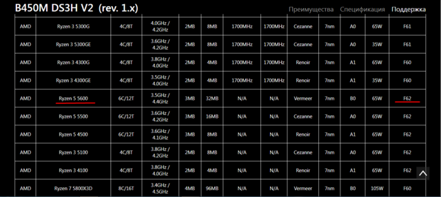

Будет ли Ryzen 5 5600 хорошо работать на плате b450m ds3h v2? Будет ли возможность разгона?
Здравствуйте @Roladi .
Согласно данным с Оф.сайта производителя, данная мат.плата поддерживает процессоры Ryzen 5 5600 с прошивки F62

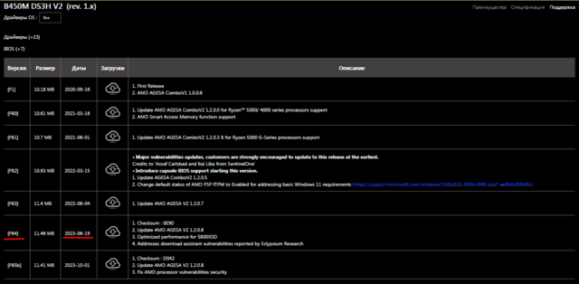

Однако, стоит обратить внимание, материнская плата была выпущена в 2020 году, со временим на неё выходят прошивки BIOS с поддержкой други процессоров, что произошло и тут.
Прошивка F62 для поддержки Ryzen 5 5600 была выпущена 19.06.2023
При покупки мат.платы в магазине, вам может попасться мат.плата выпущенная после 19.06.2023, соответственно у неё будет прошивка BIOS F62 или даже F65b, которая тоже подходит. Также вам может попасться материнская плата со склада, которая была завезена к примеру в 2022 году или ранее, и у неё прошивка BIOS будет старше, соответственно при покупки, скажем так, с коробки, работать ничего не будет, придётся перепрошивать BIOS.
