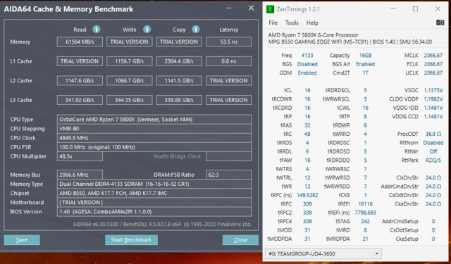

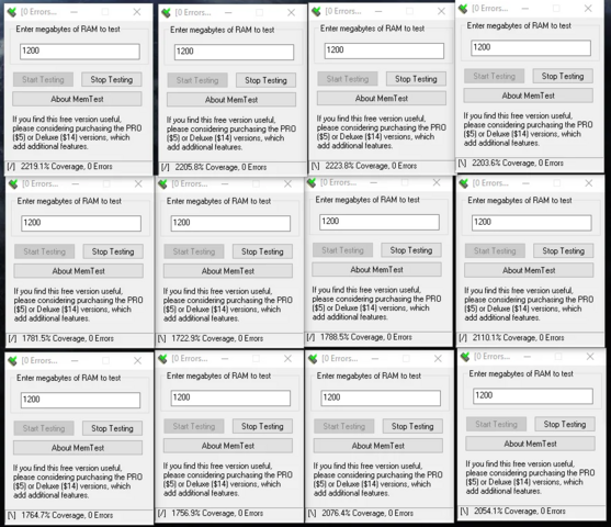

12 минут назад, Godlike66 сказал:
Вот что то я нигде не припомню, что видел, что запускали подобные процы даже с 4000 частотой ОЗУ при 1к1 (Инфинити фабрик 2000)
Достаточно начать гуглить и сразу получите ответы.
34 минуты назад, LynxPC сказал:
Ну это редкость на самом деле, которая большей части будет недоступна
Статистика формируется не на отдельных единичных случаях, а не основе большинства результатов
А в большинстве случаев 3800 предел по памяти в режиме 1к1
23 минуты назад, Godlike66 сказал:
3800 является средним,но довольно часто КП может 4000, а вот 4133 редкость уже
