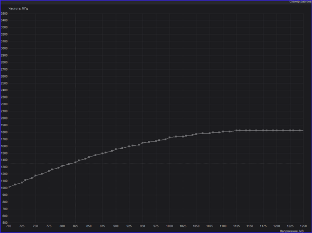

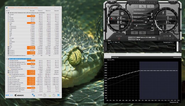

Посмотрел это видео, естественно попробовал. Да, действительно снижение энергопотребления есть! Но при использовании данного метода получаются не совсем корректные значения вольтажа для значений частот ниже максимальных. Это очевидно при сравнении  кривой до и после описанной в ролике настройки. Покопав тему андервольта удалось найти несколько другой алгоритм действий, привожу алгоритм ниже.
Действия простые:
1) Он определил рабочую частоту для своей игры, которая его устраивает. Это можно сделать с помощью ГПУ-З, вкладка сенсоры. Просто альтабнуться на эту программу во время игры/нагрузки и посмотреть в истории или в реальном времени.
2) Затем он открыл MSI AB и добавил разгон. Он ввел значение +160мгц для частоты ГП.(вы можете начать с такого же значения). И нажал применить.
3) Затем он открыл редактор кривой. Нашел частоту, которую зафиксировал ранее в ГПУ-З.  Выделил все значения на кривой после этой частоты с зажатой клавишей ШИФТ, захватив мышью опустил весь этот диапазон НИЖЕ нашей частоты, которую мы определили в ГПУ-З и применил.
И действительно если сделать по такому алгоритму то на всём диапазоне частот GPU получаем понижение питания.
Я действовал так.
1) Определил минимально допустимое напряжение стабильной работы GPU методом изложенным в видео, в моём случае получилось 950mV и частота примерно 1760. Закрыл игру.
2) На кривой выбираем точку 950мV (у вас может быть другое значение) с зажатой клавишей CTRL тянем кривую наверх до значения нашей определённой частоты.
3) Выделяем на графике область частот выше нашей (зажатой клавишей Shift) а потом опускаем эту выделенную область ниже нашей частоты.
4) Применяем, проверяем, сохраняем полученный результат.
как итог напряжение стало ниже на всем диапазоне частот.

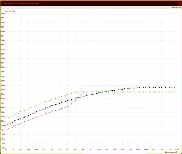

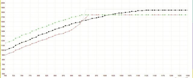

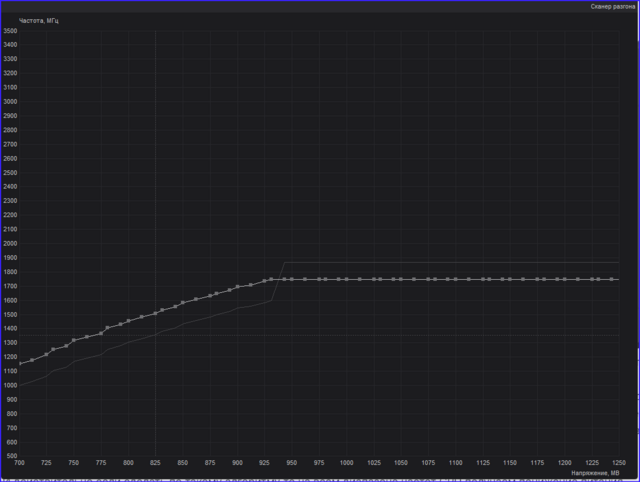

По результатам  решил доработать тему для наглядности. Все графики на одном рисунке.
1) Чёрный - кривая питания по умолчанию.
2) Красный - кривая питания по методике из видео.
3) Зелёный - кривая питания по методике описанной выше.
10 часов назад, Misferado сказал:
Просто оставлю это здесь.
Отличное видео! Отлично описан процесс тестирования!!!  Но как меняются значения вольтажа и частот при работе не на максимальных нагрузках? По сути на при таком подходе к работе с кривой напряжение на остальных частотах либо выше чем в стоке, либо как в стоке.
28 минут назад, fotikroman сказал:
Спасибо! Старался.
Как в стоке. Никак не меняются, да оно и не надо. Любое состояние простоя или полупростоя и без андервольтинга себя великолепно чувствует. Снижение частот и/или напряжений нужно, по сути, только на «пике частот». Основной смысл сего действа ведь в том, чтобы видеокарта перестала упираться в лимит и «железно» держала выставленные частоты при (желательно) сниженной температуре.

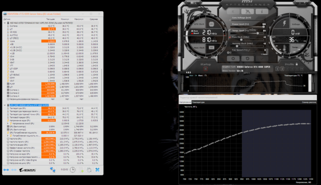

5 часов назад, Artie_Josh сказал:
По какой то причине, сюда по мониторингу из MSI ab, напряжение не понижается ниже 0.870, хотя ставлю 0.865
Это погрешность.

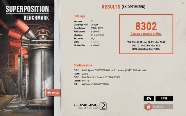

Спасибо за гайд! Сделал андервольт на видеокарте Palit RTX4080 Super Jetstream , это мой первый опыт андервольта
Результвты superposition benchmar:
 в стоке
09032024.thumb.png.40b492ef4bc8958008263a5784ec72c1.png090324.thumb.jpg.c0a4d9b74f18dbeca368db7e3d064654.jpg

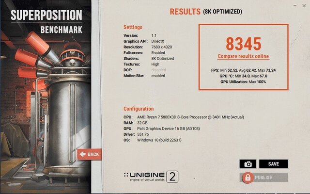

и в андервольте
090324.thumb.jpg.a2d03d8e491ddeed5275bea3b185bf26.jpg09032024.thumb.jpg.7794436909d84ffed7851316897089ac.jpg
