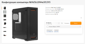

https://www.dns-shop.ru/custompc/user-pc/configuration/9d3b10f44e5f1595/
Чуть больше 50, но если есть корпус то  - - - - -  -4к
