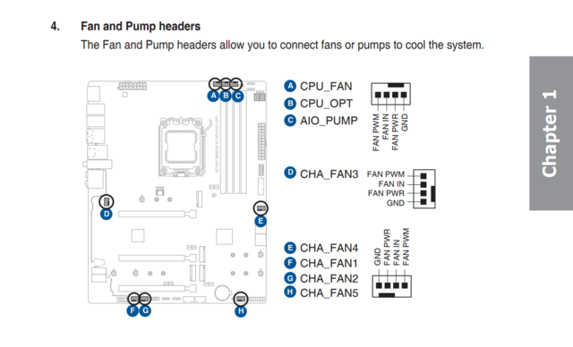

У вас на плате восемь разъёмов под вентиляторы. Зачем вам нужны какие-то хабы/раздвоители?
В биосе элементарно настраивается кривая «температура-скорость» под каждый вентилятор (Q-FAN control).
Всё верно написал!  Автору надо просто мануал посмотреть.  Да наверняка есть  в комплекте программа для настройки вентиляторов в среде виндовс.
Спасибо большое за помощь! Попробую подключить вентиляторы к другим разъёмам.
Но я читал, что в гнездо CPU FAN должен быть подключён один или как в моем случае 3 вентилятора от водянки которые отвечают за охлаждение процессора, и это гнездо отвечает за перегрев процессора, и при перегреве как то выключает компьютер, что-бы ничего не сжечь. Получается так, что я сейчас все вентиляторы подключу в отдельные гнёзда, кроме вентиляторов на водянку, их я оставлю в гнезде CPU FAN
Я правильно понял?
10 часов назад, Kempfer сказал:
Я правильно понял?
В CPU_FAN вы можете подключить всего один вентилятор, а в биосе двум другим вентилям, расположенным на СЖО дать указание клонировать значения с CPU_FAN/датчика CPU (куда бы они не были воткнуты).
Всем спасибо! Подключил вентиляторы напрямую к гнездам материнки и проблема ушла. Сейчас крутятся от 600 до 1100 оборотов!
