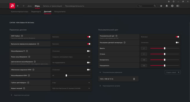

При включении на мониторе freesync и изменении герцовки на 72hz, уровень черного автоматически меняется с низкого на нормальный, т.е. черный цвет становится более светлым, и изменить вручную его нельзя, т.к. меню выбора уровня черного становится не доступно. Но при включенном freesync и 60hz меню выбора уровня черного остается доступно. Вопрос - как на 72hz изменить уровень черного?
После включения freesync и смены частоты монитора на 72hz

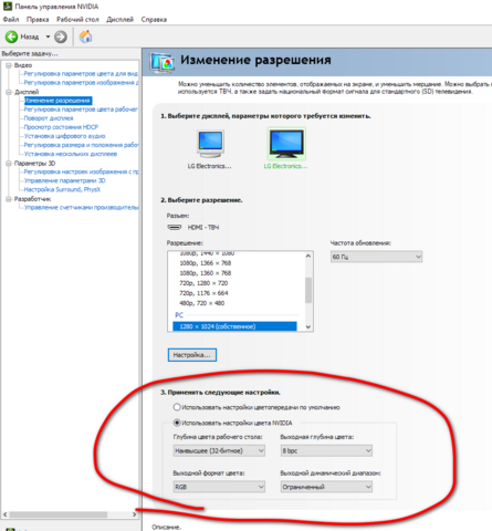

У нвидии есть такие настройки. Пошарься в дровах AMD, возможно там тоже есть что-то подобное. Давно не имел дело с AMD, точно подсказать не смогу.

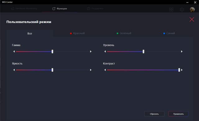

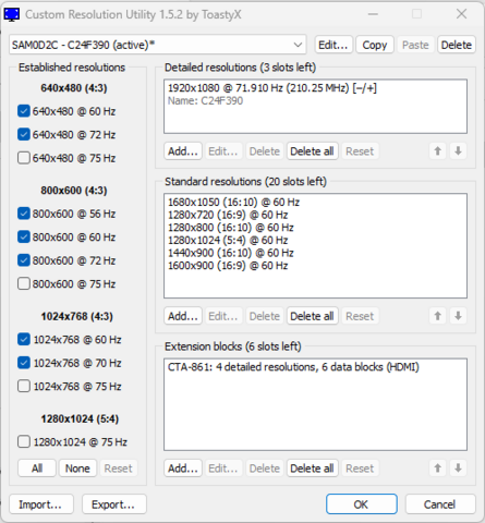

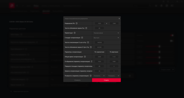

Я нашел решение. Сегодня вот решил еще немного в системе потыкаться, вспомнил про MSI center, в нем есть такая штука - true color, там я просто выкрутил контраст на максимум, и уровень черного стал таким же низким, как на 60hz. Перепробовал очень много способов. В адреналине конечно есть такие же настройки цвета как в панели нвидиа, но это не помогло, пробовал там в пользовательских разрешениях менять герцовку, потом нашел программку custom resolution utility, через нее тоже выставлял, не прокатило. В интернетах несколько дней копался, но так и не нашел ответа на вопрос - почему при 72hz становится недоступен пункт смены уровня черного в меню. Ну да и хрен с ним, теперь радуюсь сочной картинкой на 72hz.
