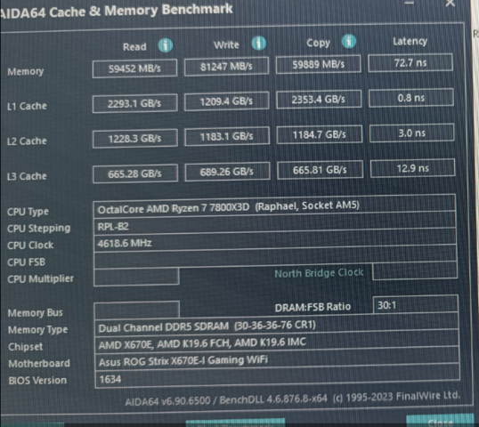

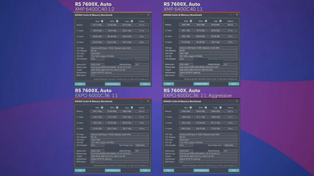

У вас всё хорошо. Для r5 7600 (и не только) это норма.
Доброго времени, не устанно повторяю память fury сейчас идёт на чипах не очень удачного качества и для разгона она не годится совсем ... Если хочется иметь шуструю память то покупайте Gskill или teamgroup ...
