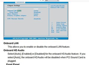

Тут аудио чип включен? Enabled?
Стоит режим авто, так же как и на скрине, попробую поставить энебл, спасибо
Перепробовал всё здесь описанное, к сожалению ничего не помогло(( Думаю купить внешнюю юсб, но вот будет ли она работать?
