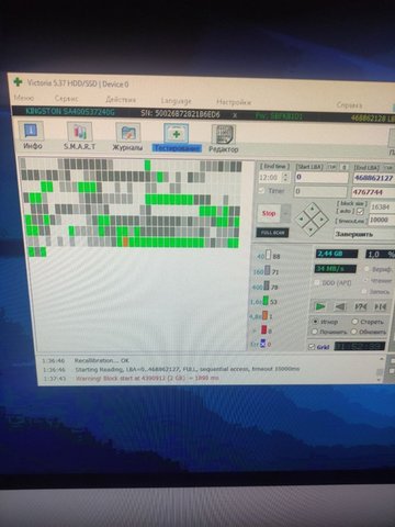

модели обоих накопителей в студию!)
смарт нужно смотреть из программы victoria, программа для винды для тестов накопителей, здесь можно скачать: https://HDD.by/victoria/
ну и если SSD накопитель в системе присутствует, то нужно просканировать его на чтение в той же программе вышеуказанной
за live cd/windows pe я уж не буду тебя отсылать, сканируй из под текущей системы.
только выруби перед сканированием говёный защитник виндовс, а также кабель с инетом отруби от компа, чтобы мусорные службы автообновления  не загружали ОС.
ну и все остальные проги закрой, если есть открытые. в общем нужно свести всю нагрузку на тестируемый SSD накопитель к минимуму.
и уже после всего этого запусти тест в программе victoria на чтение. параллельно мониторь скорость считывания с накопителя. если она будет падать часто ниже 150 мегабайт в секунду, и картина с тестируемым SSD, будет как на прилагаемом скрине ниже, то это явный намёк на замену SSD диска
