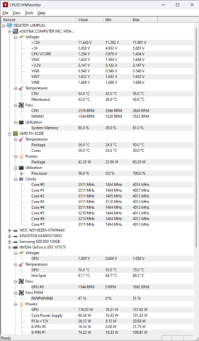

Поиграл я в игру(без разгона) и понаблюдал за напряжением 12-ти вольтовой линии...держалась она от 11.600 и до 11.450...Минималка вообще была 11.282
За время наблюдения зависаний не было.
(Мультиметр не было возможности подкинуть, т.к. нет под рукой)
Приговариваем "бомбезную штучку"?
P.S. 2
(Предположение)
Я может быть не так считаю, но я сложил все максимальные ватты в разделе Powers (самое последнее) и у меня вышло 451.57W, это почти предел, так как БП на 500W.
Может быть ещё и ваты не хватает...
Но всё разбивается об одно но: компьютер и в простое может намертво зависнуть
Изменено пользователем Haneeko
наблюдение за бп
При проблемах с зависаниями любой разгон естественно нужно отключать в первую очередь.
Ваш блок питания от силы на 250-300т ватт и не важно, что пишут на коробке.
Зависания в простое симптом некорректно работающего БП (в т.ч.).
Просадки 12v линии ниже 11.400v недопустимы, но без мультиметра сложно сказать, насколько они правдивы в вашем случае.
Платформы на FX нужно обязательно настраивать по полной. Отключать ВСЕ энергосберегающие функции, отключить TurboBoost и фиксировать напряжение с частотами на одном значении (прим. 4.2 МГц | 1.300v) т.к. всё энергосберегайки на FX работают через жопу. И тестировать на стабильность нужно не 5 мин., а пару часов в OCCT минимум.
Даже если дело окажется не в БП, всё равно рекомендовал бы заменить его, чтобы не убивать HDD.
