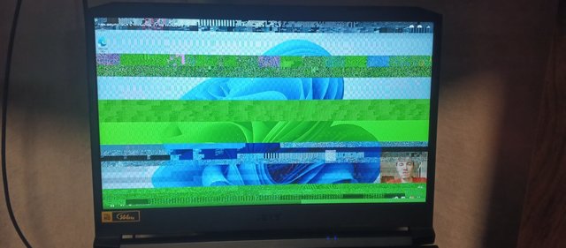

Acer Nitro 5 AN515-55-534C // Краш монитора и зависание // После чистки ОЗУ и SSD загружается и выбивает синий экран
Модель ноутбука: Acer nitro 5 AN515-55-534C
Резко краш монитора и дальше ничего ни на что не реагирует, но после чистки оперативки и сад загружается и может выбить синий экран
Просто начал скачивать войска мод с офф сайта и смотрел параллельно ютуб
Я разобрал и протёр сладких оперативки и SSD

Выглядит как ошибка, либо смерть SSD. Нужно с другим диском тестировать. Если нет другого, то хотя бы залить на флешку LiveHDD с windows x64, а SSD просто вытащить и запуститься с флешки.
Если с другим диском всё будет хорошо, можно пробовать прогонять SSD через CHKDSK из-под портативной системы. Если он не поможет, можно пробовать форматировать диск, удалить все разделы и создать заново.
Что за ошибка на синем экране высвечивается?
Ошибки разные, снова и сейчас это случилось

В 08.10.2023 в 01:19, Fioletich сказал:
Ошибки разные
BlueScreenView что показывает? Скиньте скриншот главного окна, в полный экран.
Похоже на дохлую видеопамять.
Не могу даже зайти в систему, не грузит
6 часов назад, Fioletich сказал:
Резко краш монитора
Это не краш монитора. Это кирдык видеочипа.
Мог просто драйвер залагать, поэтому, лучше перед походом в сервис всё-таки подкинуть любой другой загрузочный диск.
