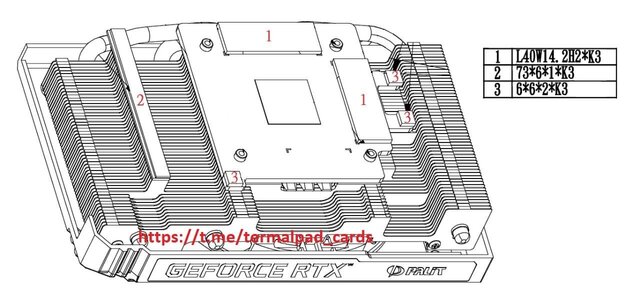

Собираюсь обслужить свою старушку, искал на различных сайтах размеры термопрокладок, но на всех разные данные(
Кто-то знает точные толщины, чтобы не покупать все и методом подбора их ставить, рискуя плохим прижимом GPU?

Штангенциркуль электронный  стоит  500 рублей в том же DNS
Пример.  Где  след от  чипа  Толщина  0.85  а  где  нет  1мм.  Значит там 1мм   ....
                 Где след от  чипа   Толщина  1.1     а где    нет   1.3  .     Значит 1.5
Разбираем, видеокарту, мереям  по  тем что стоят,   заказываем новые  , едем забираем ставим ...  Тут вся и проблема  сегодня замерить, а завтра поставить !
В основном в сервисах и мастерских разница  в том что самому делать 500-1500 т.р  иногда проще  в  мастерскую даже !
