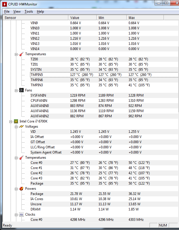

5 минут назад, Std_fast сказал:
Хотя у меня тоже какую хреновую температуру показывает в простое комп ....
TMPIN5 - 127 градусов
А у вас на том параметре который у меня 98 показывает, сколько градусов ?

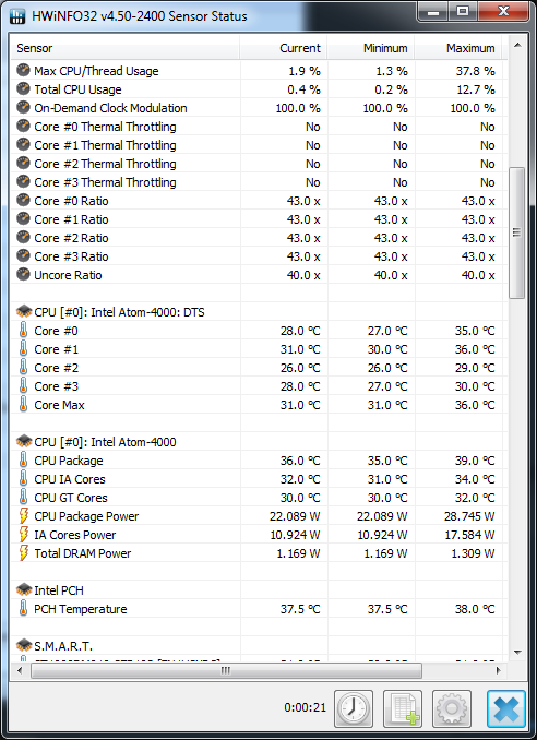

4 минуты назад, Std_fast сказал:
Данного параметра у меня нет ... от слова совсем  .... вот смотрите ...
вот в другой проге еще раз
У вас hwinfo32, а у меня hwinfo64
