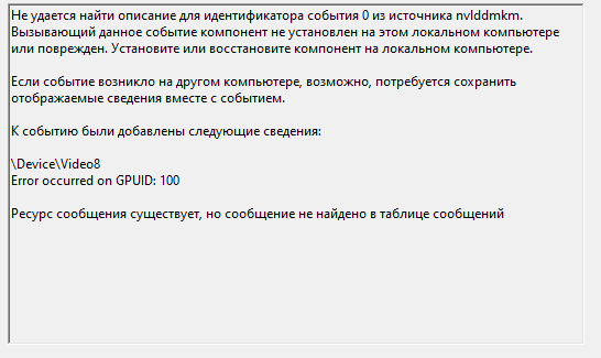

Всех приветствую!
Ошибку я заметил около полугода назад, но не придал ей значения, потом понял, что именно она приводит к крашу и закрытию игр ( Forza Horizon 4, The Crew 2, CS 2, Fortnite, PUBG и прочие)
Спокойно играешь, игра зависает намертво либо просто закрывается.
Подробнее:
Не удается найти описание для идентификатора события 0 из источника nvlddmkm. Вызывающий данное событие компонент не установлен на этом локальном компьютере или поврежден. Установите или восстановите компонент на локальном компьютере.
Если событие возникло на другом компьютере, возможно, потребуется сохранить отображаемые сведения вместе с событием.
К событию были добавлены следующие сведения:
\Device\Video3
Error occurred on GPUID: 100
Ресурс сообщения существует, но сообщение не найдено в таблице сообщений
Проблема появилась спонтанно, во время игры.
- Делал чистую переустановку драйверов на видеокарту через DDU (устанавливал как старый драйвер, так и самый новый).
- Стресс тесты через occt и aida 64, в occt часовой тест проходит нормально (без ошибок), температура проца - 82 градуса, видеокарта - 78 (при тесте в нагрузке).
- Переустанавливал и саму винду, пользуюсь не активированной версией.
- Пробовал выключить/включить XMP профиль в биосе.
- Проверял целостность файлов каждой игры, но картина одна и та же.
- Проверял целостность через команду sfc /scannow
Материнская плата: MSI B460m pro-vdh Wi-Fi
Процессор: Intel Core I5 10400f
Оперативная память: Kingston HyperX FURY Black две по 8gb
Видеокарта: Palit GeForce GTX 1660 Super GP 6GB
Накопители (HDD/SDD): SSD Samsung 870 EVO на 500gb, SSD Kingston на 256 GB
Блок питания: AeroCool Cylon 600w
Сис-ма охлаждения: DeepCool Gammax с тдп на 140
Система чистая, винда не активирована, по сути, кроме лицензионных игр из стима и браузера на ПК ничего нет.
Буду очень благодарен любой помощи!

Скриншоты/фото с проблемой: _2023-09-29_224542605.png.ee8f7901b1efd6f5a760ddd8dce6d7fa.png
Доброго времени суток. Если вам удалось решить проблему, подскажите пожалуйста способ. У мен точно такая же проблема и только в CS2. Благодарю заранее.
Привет. Проблема далеко не из самых приятных, пожалуй нет, данную проблему можно назвать максимально сложной в решении, ведь я сталкивался с ней сам. Пожалуй, расскажу пару способов которые возможно помогут, но маловероятно. 1. Отключение Апаратного ускорения в параметрах винды, или включения, если оно было выключено. 2. Провести Стресс тест в occt на память и на чип карты, с открытым просмотром событий, у меня данная ошибка вылетала сразу же после теста. 3. Поменять плажки местами и протереть контакты спиртом, пожалуй да, ведь всегда когда вылетает игра, в первю очередь должна проверяться озу. 4. Выставление максимальной производительности в панели управления нвидиа - не является решением т.к карта будет всегда работать на высокой частоте, но стоит проверить поможет ли это с вылетами. 5. Убавить частоты на видеокарте по памяти и по чипу, а также упомяну что все разгоны, андервольты должны быть убраны. Ну и пожалуй прокомментирую способы решения при помощи выставления в ручную tdrdelay в реестре. Не нужно этого делать, выставляя там другое значение, вы просто удлиняете время ожидания для вылета драйвера, т.е если выставить там максимально возможное значение, то игры не просто будут зависать намертво, но и перед зависанием вы увидите "артефакты" , а уже после вылет. Также лучшее что вы можете сделать - проверить с другой картой, не поскупитесь купить бу карту для проверки, это сэкономит уйма нерв и времени.
