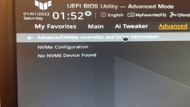

Но SSD так и немогу подключить, я немогу в винду зайти, как сменил железо, а винду установить немогу так как не видет SSD. В биосе должен бить пункт М2 confuguration чтоб включить а у меня его нету(
https://www.ASUS.com/ru/support/FAQ/1044083/
Попробуй по инструкции сделать

Посмотрел как по инструкции и заметил что моего SSD биос совсем не видет, странно
Нашел проблему… у тебя SSD с интерфейсом SATA, а на материке у тебя оба разъёма М.2 с интерфейсом PCIE.
Верхний разъём с радиатором - PCIE 5.0
Нижний разъём - PCIE 4.0
Ты просто не с тем интерфейсом взял SSD. Тут только покупать другой, уже подходящий (:

Да спасибо, в этом и была проблема. Купил Samsung Evo 980 500 GB на PCIE интерфейсе и сразу работает. Спасибо за потраченое время.
