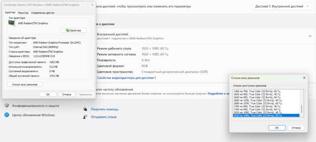

Через такой переходник иногда нужно указывать разрешение через окно со списком всех режимов, а не как обычно. Иначе "режим активного сигнала" не меняется.
