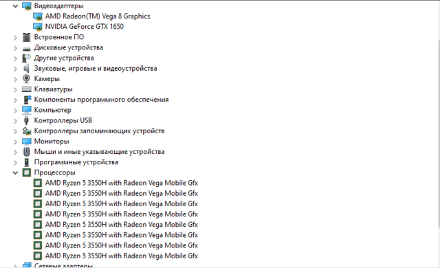

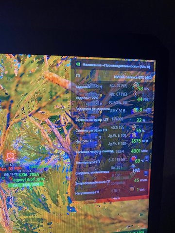

Владею ноутбуком ASUS TUF Gaming FX505DT. В играх, где больше используется видеокарта чем процессор наблюдаю такую проблему: 1 раз в минуту-две падает FPS до 5-10. Далее все возвращается. На примере игры World Of Tanks: стабильный FPS в игре 110-120. Загрузка видеокарты не превышает 95%, загрузка процессора не превышает 75%. В настройках электропитания максимальная загрузка процессора - 100%. Если ставлю загрузку 99% - FPS в игре колеблется с 50 до 80, что меня не устраивает. В нормальном состоянии при 100-120 кадрах: Задержка рендеринга не более +-10 ms, Степень загрузки ГП: 75-95%, Степень загрузки ЦП: 50-55%, Частота ГП: +-1820-1880, Тактовая частота памяти: 4001 MHz, Температура ГП: 65-69 градусов, Энергопотребление ГП: 47-50 Ват, Напряжение ГП: 1 Вольт. После просадки показатели: FPS - в начале фриза +- 20, после чего каждую секунду постепенно падает до 6. Задержка рендеринга поднимается до 200 ms. Степень загрузки ЦП: +-75%, Степень загрузки ГП: падает до 15%, Частота Гп: падает до 700 MHz, Тактовая частота памяти: 3500 MHz, Температура ГП: падает до 60, Энергопотребление ГП: 18 Ват, Напряжение: 0,6 Вольт. Приложил скриншот конфигурации. Играю в разные игры: GTA 5, WoT, Cs Go. В гта и кс таких проблем совсем нет. А вот в World of Tanks каждую минуту-две есть просадка.
