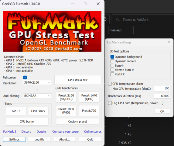

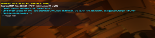

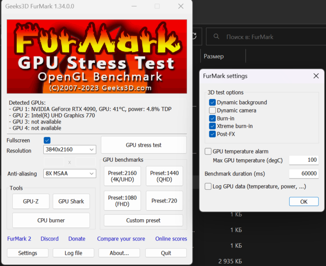

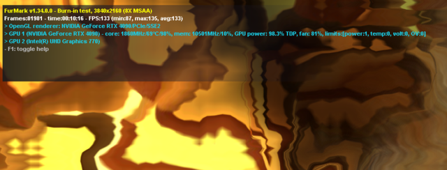

Сделал тест видеокарты в Furmark - со стандартными настройками стрес теста - 57 FPS и чуть заметно дергается бублик, периодически. Включил галки в настройках , показывает 130 FPS без дерганий, в чем причина такой аномалии, хз
Так же можно заметить, что во втором случае, когда FPS вырос, упала частота , а потребление электропитания на видеокарту выросло. К тому же, видеокарта во втором случае нагрелась до 70 градусов, в отличие от первого случая, где FPS маленький и видюха держит предельную частоту, но не прогрелась даже до 60. На графиках этого нет, так как пришлось обрезать, чтоб на сайт загрузить
2023-09-05(2).thumb.png.3e1cac782635e0bccab35abe78f5b35c.pngFurMarkScreenshot2023_09.05-03_02_18_83.thumb.png.7baeff7a31cfaf00ff938193b469f851.pngтут на самом деле в районе 57, не знаю, почему 1012023-09-05.thumb.png.0b44f042f53ef9f340c2765a677bde85.pngFurMarkScreenshot2023_09.05-02_45_08_34.thumb.png.e512a972837386e2ec16466e7a82995c.png

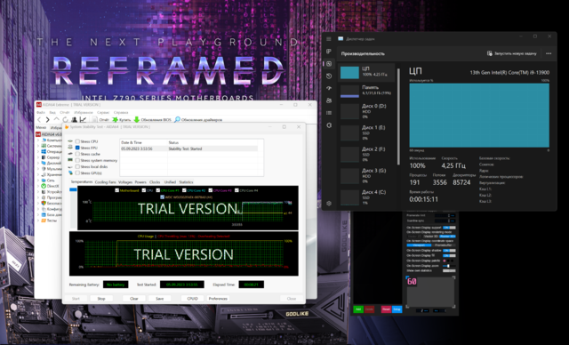

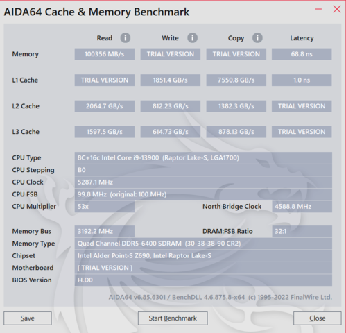

Так же сделал тесты памяти и кеша , и тест процессора fpu
Странно , что процессор по диспетчеру держит частоту 4.25 , в то время как включен турбо буст до 5.6

8 минут назад, LynxPC сказал:
К сожалению, здесь, как не странно, очень большие проблемы с показателями задержек. Как изначально я и говорил.

Память удалось разогнать до 6400 с первичными таймингами 30-38-38-50
Latency снизился до 63, хорошо это или плохо - я не знаю. Говорят что для интела нужно в пределах 50
Снизить задержку больше не получилось, потратил на это весь день
