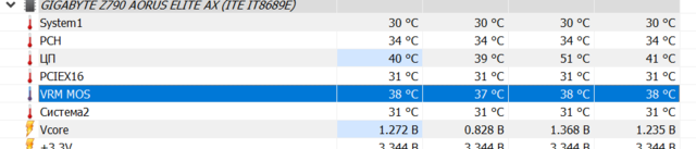

А как батарея может садится от сети? От сети она заряжается )) Играть на акуме вообще не стоит. А hwinfo показывает температуру VRM? Выше вам указали на возможную проблему. Я бы помониторил во время игр для проверки. Только я не в курсе есть ли такой датчик на вашем ноуте.
