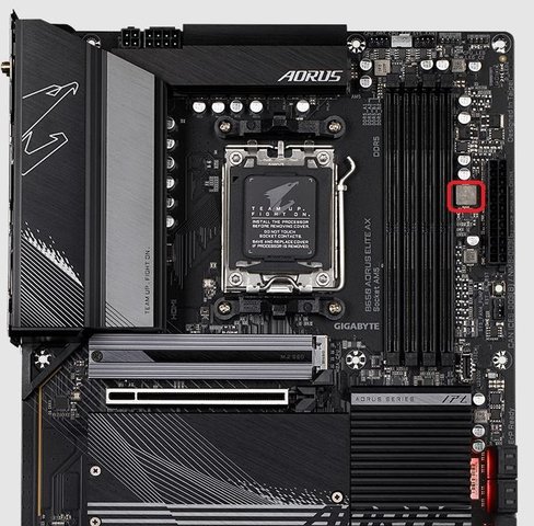

https://disk.yandex.ru/d/3y8kUxXCA9X1UQ такой вот шум при нагрузке на оперативную память ,сам шум от 4 слота оперативной памяти идет по всей ее длине (может кажется я хз), допустим мемтестом, в играх и простое иногда попискивает.Мать b650 Aorus elite ax , оперативная память Kingston beast 5200xmp ,4090 , проц 7900x  , блок питания Zalman ZM1200-TMX, 1200Вт

Если без планки, либо на стоковых параметрах писка нет, значит какой то элемент в цепи питания памяти не качественный, скорее всего пищит дроссель. Критичного ничего нет, если раздражает, волоки мать на обмен, сам исправишь только играясь с частотами и напряжениями, либо выявив пискуна и заменив на аналогичный, но тогда о гарантии можешь забыть.
3 часа назад, nOcT_cKpunTyM сказал:
как его выявить?
Только что, Даер сказал:
как его выявить?
Плату на стол, запускаешь в таком режиме, чтобы писк был, резиновые перчатки на руки, чтобы не коротнуть чего от греха подальше и погнал в плату пальцами тыкать, как интенсивность писка изменится, значит нашел. Потом искать по схеме, что это за деталька и с каким номиналом должна быть, потом замерять фактический и, если есть расхождение, менять.
13 минут назад, nOcT_cKpunTyM сказал:
кстати пищит даже с 1 плашкой
1 минуту назад, Даер сказал:
Значит сто пудов цепь питания памяти. Тасовать плашки смысла нет.
