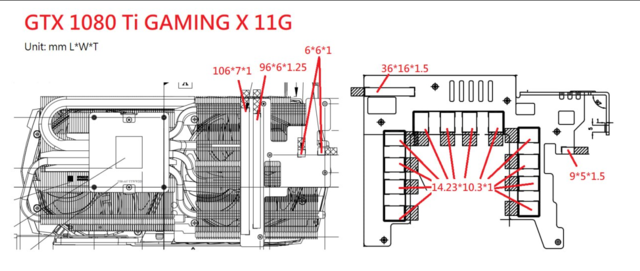

доброго всем времени суток. если есть возможность то подскажите, пожалуйста, толщину термопрокладок для видеокарты MSI GTX 1080 Ti GAMING X 11Gb.
уже давно ищу и ни как не могу найти именно для этой видеокарты.
хотел измерить старые, но смущает то, что при разборке карты некоторые просто посыпались, а какие то как камень были. пробовал пластилином мерить, но как то не так. при каменных прокладках температура была ниже (в требовательных играх максимум доходила до 76), чем сейчас (после замера пластилином и установки по размеру толщины).
поставил 1мм, 1.5мм, 2.5мм и 4мм. температура в простои 45. в играх 67-75. если требовательная игра то доходит до 84 градусов. при этом корпус открыт и в комнате прохладно. но если корпус закрыть, то даже страшно становится за карту от показания температуры. в фунмарк при тесте показывает 72 градуса в течении 20 минут.
P.S желательно с фото где и с какой толщиной накладывать.

Вот нашел комментарий:
1) То что под чёрной пластиной на чипы 1мм.
2) Под радиатор: чипы две полоски по 1.5 хватает, А вот SFC и кондеры 3.5-4мм иначе радиатор не прижмёт.

8 минут назад, fblaynch сказал:
по сути так и сделал.
