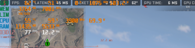

с другой картой проблем не было. сейчас скрин будет. настройки низкие для большего FPS
Только что, semyxnn сказал:
На низких настройках видеокарта загружена меньше, поэтому на что вы жалуетесь? Более мощная видеокарта нагружается еще меньше, что у вас и произошло. Проблемы не вижу.
1 минуту назад, semyxnn сказал:
А вот и причина. Ставите низкие настройки, возрастает нагрузка на ЦП и подсистему памяти — карта недогружена. Ставьте высокие/максималки, будет 99-100% нагрузки большую часть времени.
 да потому, что у 1660 производительность ниже и под ее потребности твоего железа было достаточно.

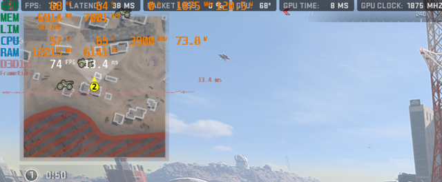

image.thumb.png.a947a2fa6497e250000ec4751708ac1b.pngмакс настройки

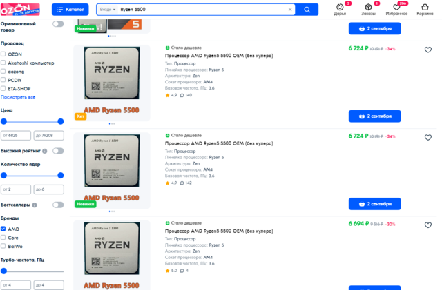

Берите, не пожалеете. В вашу плату залетит «со свистом». Качественный апгрейд за 70 баксов. Учитывая, что продадите свой на авито, выйдет вообще в копейки.
5 минут назад, semyxnn сказал:
макс настройки
Видео хотелось бы. Зачем эти скриншоты? Итак уже понятно, что проблема в процессоре + оперативная память.
хорошо, рассмотрю такой вариант, тему пока не закрываю, спасибо
3200 память 3900 проц
3900 это не разгон, а фиксация максимальной частоты данного процессора, да она приносит не которые плоды, но этого все равно мало.
2 минуты назад, semyxnn сказал:
Правильное решение, но с памятью вопрос тоже надо решать, частоты в 3200 для райзенов мало, минимум 3600 и под игры стоит рассмотреть SSD.
