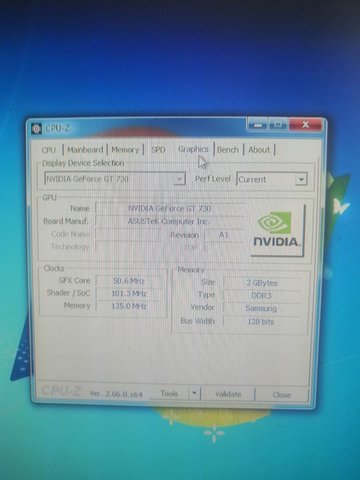

Заменил процессор, прироста FPS не заметил, 50 MHz для видеокарты GT 730 нормально вообще?
Я недавно купил себе новый проц тк старый был очень слабый, и прирост FPS небыло хотя процесор в 2 раза сильнее
Athlon x2 240 на Phenom X4 945 95w, мне кажется проблема в видео-карте можете подсказать что нибудь
Небыло проблем либо я его просто не замечал

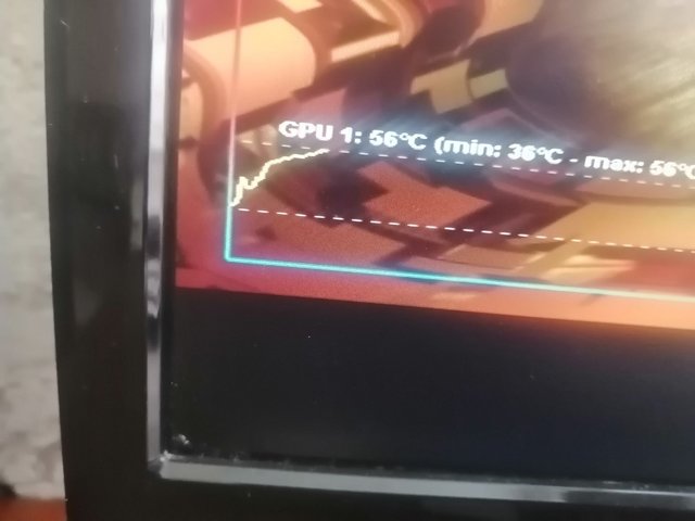

У вас упор и со старым процессором шел в видеокарту. Так что для более высокого фпса меняйте видяху. И да, блок питания тоже не помешало бы заменить
И фурмарк - это тест именно видеокарты. Процессор на FPS в нем никак не влияет
5 часов назад, Bro_551 сказал:
Это 50мгц в простое. В нагрузке частота будет гораздо выше
Изменено пользователем fblaynch
в принципе это нормально. 50 МГц.
только пора уже избавиться от 730-ой...
и научись пользоваться PrintScreen.

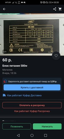

Лучше тогда уже это посмотреть
https://www.kufar.by/item/204306508?rank=47&searchId=b6ef0a3333aa538a1a500993e8a2522c7b90
Только что, Animatik0 сказал:
Отличный вариант.
Powerman 350 за 18р и № 15 на втором скрине.
Лично моё мнение.
Хотя и так слишком дорого. Не говоря про остальное.
Сколько этот бп выдаёт?
Этот еще из стареньких, тут можно поверить в заявленные данные. Сам пользуюсь блоком от FSP которому уже 12 лет.
