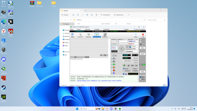

Вот ещё фотка, когда читает белые сектора всё норм со скоростьюimage.thumb.png.b82941d23472903478f9abc5f9eaec0e.png
2 часа назад, Lucifer228 сказал:
до 50-70, это не нормально?
в нормальных SSD это ненормально)))
если таких мест хватает, то лучше сменить SSD
например на такой
https://www.DNS-shop.ru/product/ce8e128ce9651b80/1000-GB-SSD-m2-nakopitel-adata-xpg-sx8200-pro-asx8200pnp-1tt-c/
https://www.DNS-shop.ru/product/60dd5734f76bed20/1000-GB-SSD-m2-nakopitel-samsung-970-evo-plus-mz-v7s1t0bw/
ну или на 500 гиговые их версии
