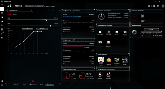

В Armoury Crate можно настроить кривую вентиляторов в зависимости от температуры ЦПУ и ГПУ (см. скриншот).
А вообще говоря, TUF брать не надо было и/или брать надо было на процессоре АМД, ибо у современных Интел процессоры - лютые печки.
