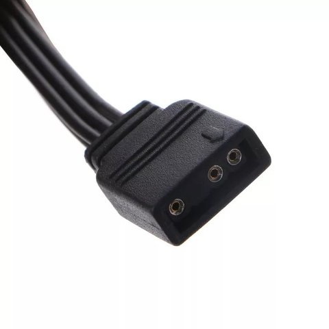

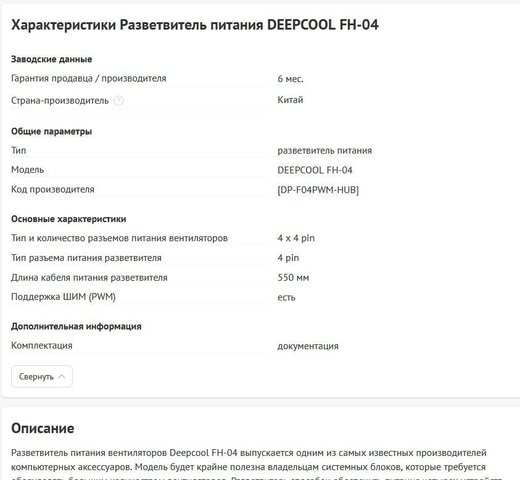

Что-то я запутался... Данный хаб идет под такие разъемы (питание и управление вентилятором):
Хаб на корпусе (согласно фото на сайте) рассчитан под такие (питание и управление подсветкой):
Но ты утверждаешь, что у тебя у каждого вентилятора только по одному разъему, что-то у меня никак не стыкуется.

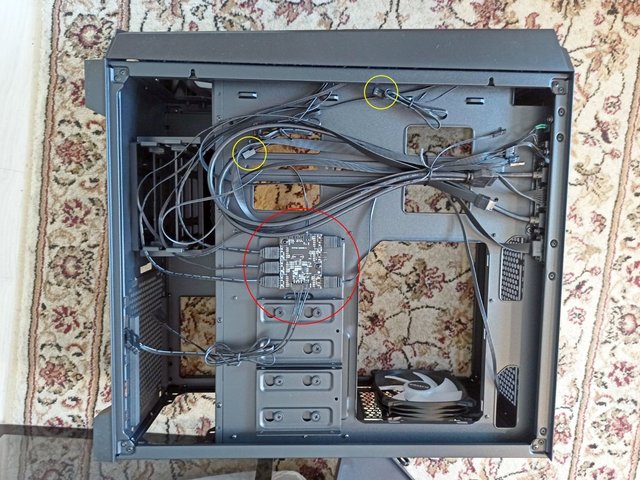

Скинь фото корпуса со стороны хаба
По идее у тебя должно быть так:
korpus_gigabyte_c301_glass_gb_c301g_1689267047_1.thumb.jpg.329aa06939b5adc8a51b7723475d4d7a.jpg
Желтым выделены разъемы вентиляторов (питание + управление), красным, разъемы управления подсветкой, если у тебя их нет, то твои вентиляторы, либо не имеют подсветки, либо просто брак.
Да, всё так, просто я по неудачному стечению обстоятельств и по неопытности подумал что на плате подсветки всё припаяно, поэтому не брал эти провода в расчёт, простите?

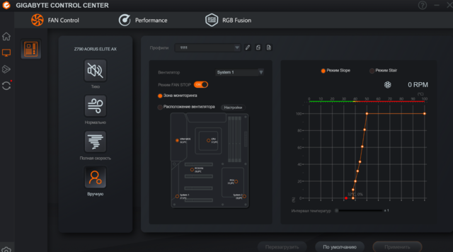

Я немного запутался. Если хочешь регулировать подCветку, подключи argb в материнку (d_led1 внизу) и иcпользуй Gigabyte control center, если хочешь регулировать обороты, подключи все вентиляторы последовательно и воткни их в sys_fan на материнке или воткни хаб в sys_fan, и регулируй обороты в том же Gigabyte control center.
Я вот так вот себе настроил.
Обороты регулируются, с этим проблем нет, но подсветки тоже нет, хотя всё вроде подключено, вентиляторы и кнопка на корпусе (LED) подключены с завода, а саму эту плату запитал по VDG (это точно тот, там есть глухой пин и он совпадает).

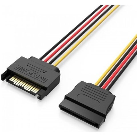

Питание хаба подключил к блоку питания (SATA разъем)?
