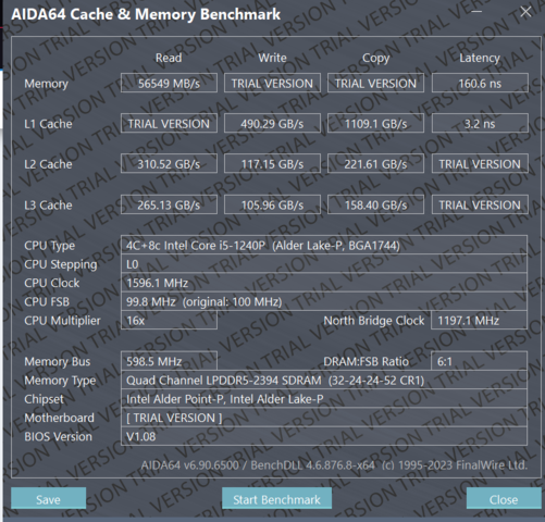

4 минуты назад, Semyon сказал:
Странные цифры на скрине: Mem Controller Freq. у меня равен частоте памяти (1533 * 2 = 3066), а у тебя всего 300 МГц.
Uncore Frequency у меня 3600 МГц, а тут всего 500 МГц.
Тест памяти и кеша из АИДА64 сделай, скрин сюда.
Только что, Semyon сказал:
Латентность - моё почтение, снимаю шляпу!
Собственно, вот и ответ на вопрос.

2 минуты назад, Semyon сказал:
а должно быть?
Частота низкая, как памяти, так и процессора.
Латентность должна быть раза в 2 меньше, как минимум.
У меня в ноуте память на 3200 МГц cl22, латентность где-то 90. И тоже не во всех играх видеокарта нагружена под 100% (у меня 3050Ti). В особенности это касается Киберпанка и РДР2.
А тут DDR5 с cl52(!!!) и латентностью 163 - короче, это совсем не игровая конфигурация. Проц + память не нагружают видеокарту, не хватает видеокарте данных от проца с памятью.
