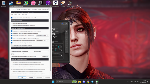

Здравствуйте я владею картой GTX 964. Я наслышан про андервольтинг карт в афтебернере. Тоже вот хотел попробовать но у меня не появляется кнопка curve editior, кнопки тупо нету. И я бы хотел спросить знающих людей, это я что-то настроил неправильно в программе, или же это моя видеокарта не поддерживается этим редактором. Я конечно больше склоняюсь к второму ответу т.к я вроде слышал что curve editor поддерживается только 10-ой линейкой видеокарт нвидиа. Я надеюсь я все понятно объяснил.
Видеокарта: GTX 964

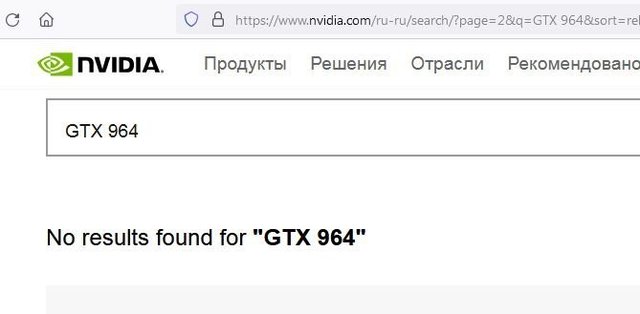

1 час назад, AllaN сказал:
картой GTX 964
что это вообще такое?
какое нибудь VEİNEDA ?

Верно, поддержка только с 10 линейки. Вам можно андервольтить только через Maxwell BIOS Tweaker прошивкой биоса карты.

В 08.08.2023 в 19:02, FVCK сказал:
GTX 960 на 4 гига
Именно.
