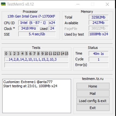

Оперативку стоит протестировать полноценно.
Прикрепляю TM5.
Закрываете все приложения, распаковываете папку куда-нибудь, запускаете TM5.exe «от имени администратора» (всегда). Нажимаете «настроить и выйти» и через открывшееся окно проводника выберите пресет extreme@anta777 из папки. Затем запускайте программу ещё раз, тест начнётся автоматически сразу после запуска. В таком режиме тестируйте. В идеале пару-тройку циклов. Это долго и пользоваться ПК нельзя во время теста. Показатель пройденного теста — не единой ошибки в графе «Error's». Если там есть хоть одна ошибка, тест не пройден и надо понижать частоту/повышать тайминги или напряжение на память/контроллер памяти. Обычно, если прошло ~30-40 минут, уже не вылезут ошибки. Если есть вероятность, что проблема в перегреве планок, в какой-то момент посыпятся ошибки (предположим, на десятой минуте), в таком случае закройте программу и тут же отройте заново. Если ошибки полезут раньше, чем в прошлый раз, значит проблема точно в перегреве.

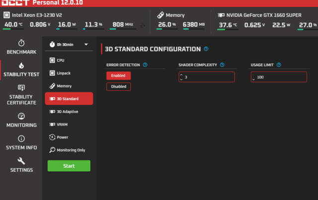

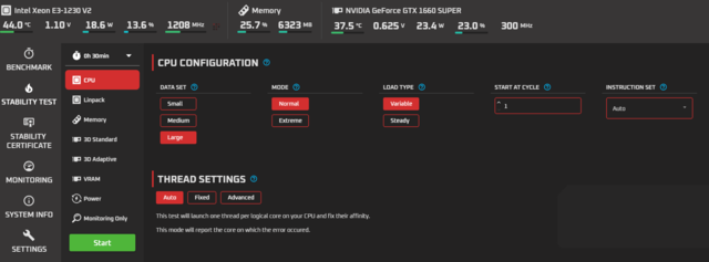

ЦП тестируйте через OCCT на настройках, как на скрине:
Видеокарту тоже тестируйте через OCCT.

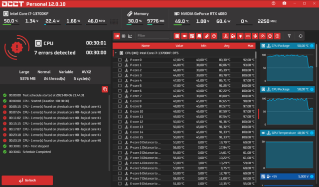

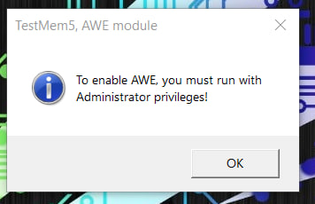

тут вроде чисто, но валит такая ошибка (хотя запускал всегда от администратора):
СPU с ошибками (переделаю с отключенным в биосе OC профилем)

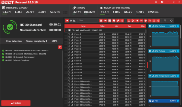

Видео без ошибок (вроде):

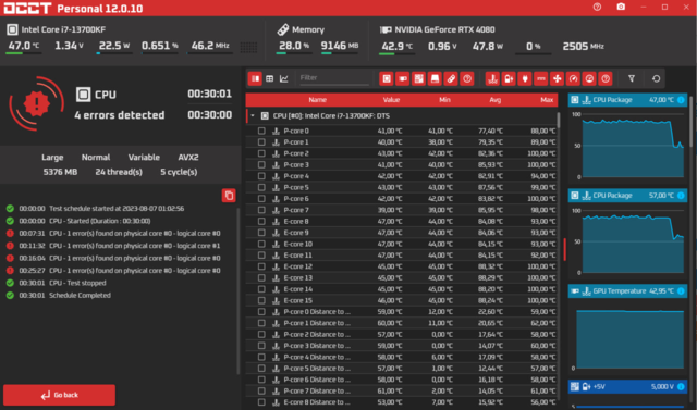

Повторный тест CPU (После отключения в AI Tweaker XMP пресета, но возможно просто перезагрузка повлияла.):

Ошибки по первому ядру. Скорее всего, дело в настройках биоса, но может быть и физическое повреждение проца.

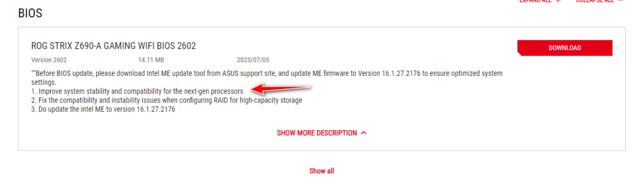

Пробуйте сбросить биос на дефолт и обновить его до крайней вышедшей версии. Ссылка на сайт производителя, страница с БИОС.
Там как раз были фиксы для вашего процессора.
Обновите, затем включите в биосе только лишь XMP-профиль и больше ничего не надо трогать. В таком режиме и тестируйте.
Если всё будет окей, дальше уже можно настроить вентиляторы и всё прочее под себя, но всякие «ОС режимы» я бы не советовал использовать. Производительности этого процессора и так хватает для всего за глаза, а учитывая, что он иной раз до 100 градусов нагревается, тут разве что андервольт делать...

Я все это делал (обновление и сброс биоса), не помогает.

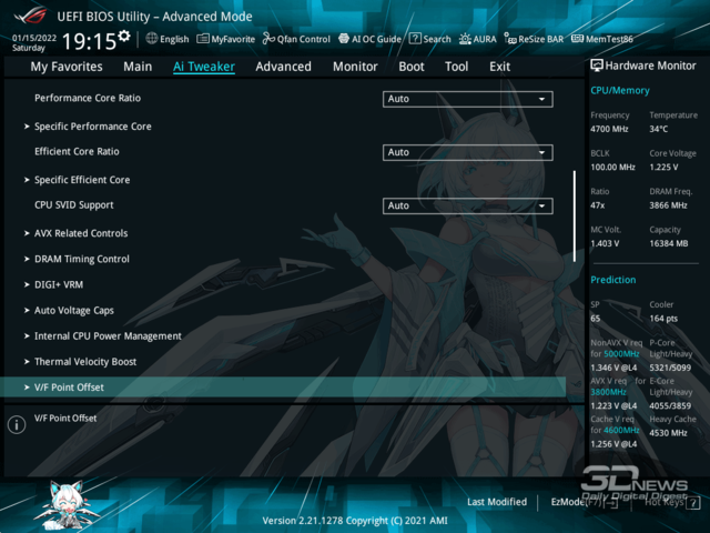

по остальному, напряжение на процессор авто или андервольт сделан?
ибо всем современным процессорам i7-i9 (даже начиная с i5 в ряде случаев) нужен андервольт
1 час назад, Godlike66 сказал:
каких бенчмарках?
ибо бенчмарк  бенчмарку рознь
запусти например cinebench r23
Все стоит в авто. Андервольт не делал (ни этот камень, ни вообще), вечером попробую через оффсет. Поди не спалю.
Если вам не сложно - в двух словах - нужно просто оффсет снизить, или задать конкретные уставки вольтажа от 1.4 и ниже? Я в этом чайник полный.
1 минуту назад, LeBraconierre сказал:
ну оффсет желательнее, хоть и несколько сложнее
ибо фикс напруга будет такой же как в простое, так и в нагрузке
а оффсет подразумевает адаптивное напряжение в простое и в нагрузке (соотв и более низкие температуры в режиме простоя)

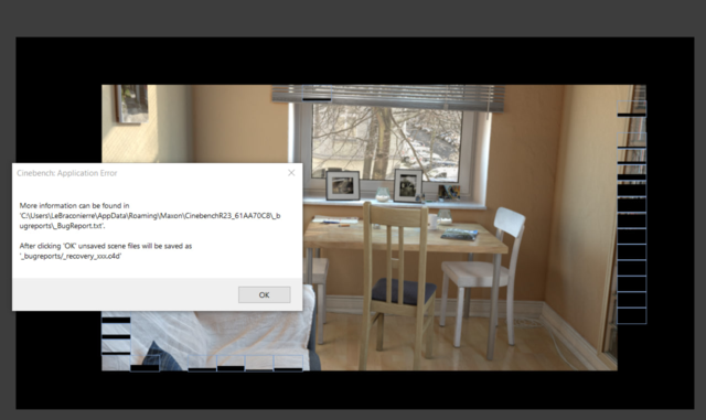

Крашится.
_BugReport.txt

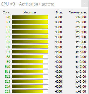

Можно попробовать понизить частоту первого ядра на 200-300 МГц и проверить, будет ли крашиться.
В этой вкладке. Core Ratio.
6 часов назад, Misferado сказал:
Спасибо, большое! Кажется получилось.
Зажал на 4800 (вместо 5400) - пропали ошибки OCCT, стало запускаться то, что крешилось сразу при попытке запуска (синебенч, КоД и тд).  Правда в RDR2 появились какие то графические артефакты, но это я , думаю, дожму.
