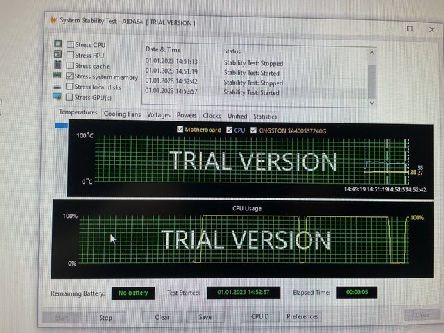

Блок питания поменял, но ситуация не изменилась. Прогнал систему в тесте от aida 64 , первые два раза прогнал CPU , потом решил прогнать память отдельно и опять завис компьютер

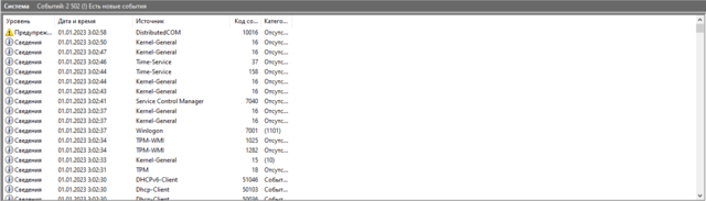

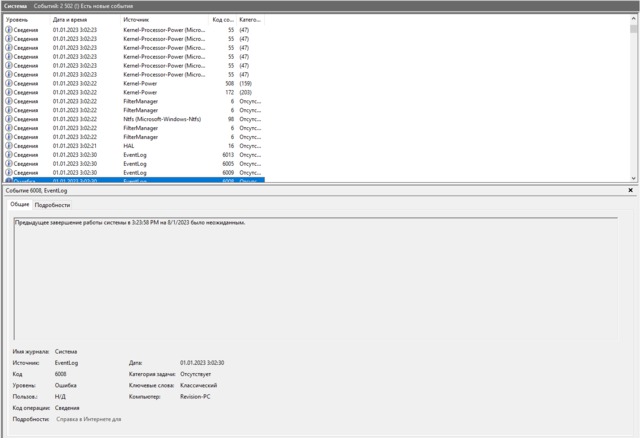

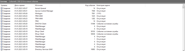

image.thumb.png.0f76836484ac21fdc9ed6f98aa53993b.pngimage.thumb.png.00fc1188e7b2ee4386c25da17a56e1c0.png
Вот журнал ошибок за два последних запуска
