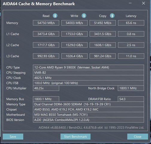

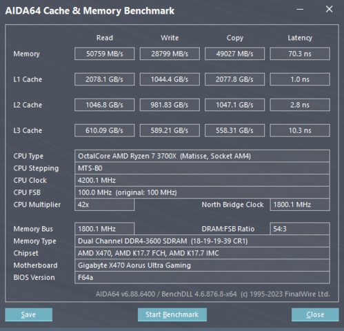

У меня на райзене 3800 цл16 при 1.38 гораздо ниже латентность 4 плашки легендарных аесов.

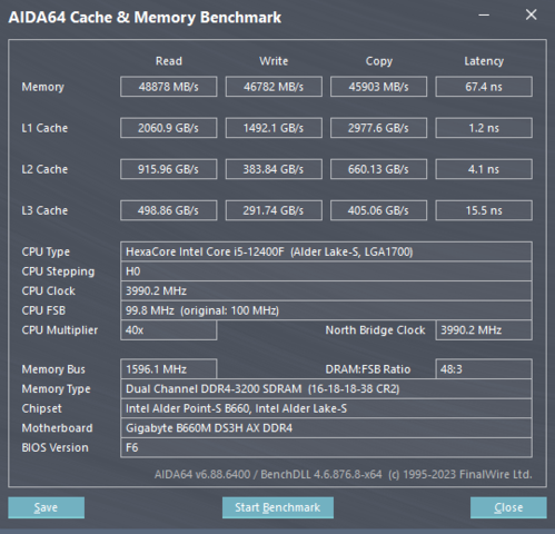

Ну, у меня 67,5 нс латентность на i5 12400 с 2 по 8 ГБ. Чтение/запись/копирование чуть-чуть лучше.
А вот с 2 по 8 и 2 по 16 (48 ГБ всего) латентность примерно такая же.
Фризов и статоров нет и не было в обоих случаях.
Скрины: 1-й - 2 по 8, 2-й - 2 по 8 + 2 по 16

Ну вы блин даете интеловоды...

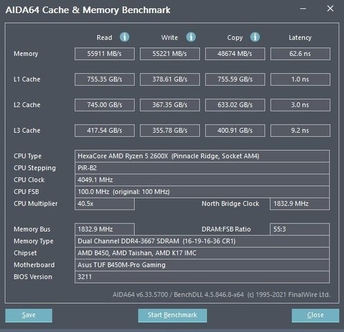

У меня даже на зен+ таких страшных латентностей не было:
Зан3

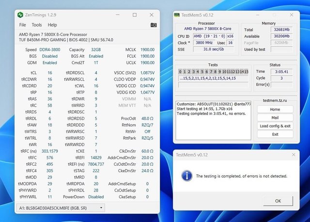

Врешь, мне максимум пол часа хватает на настройку озу и на тест от часа до трех в зависимости от количества озу.
Не один десяток вариантов райзенов настроил озу.

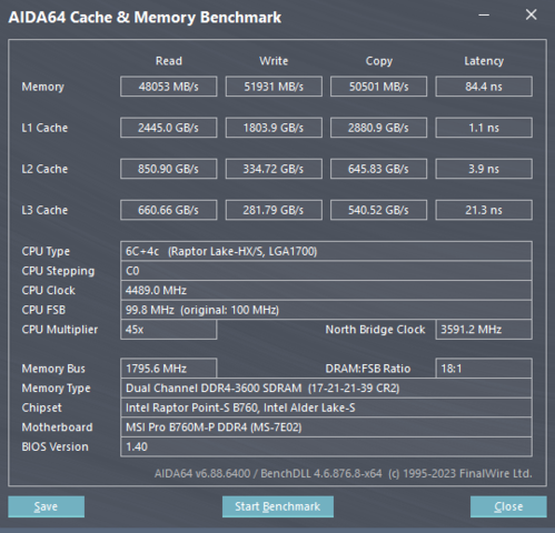

Я конечно со своими маками отстал от жизни, но у ребенка на компе так, это плохо?
Так то вроде память не самая дешевая
Kingston FURY Beast Black 3600 МГц, 17-21-21

12 часов назад, Святой_Алексей сказал:
Доброго дня. Не очень хорошо, можно чуть убавить латентность по всем параметрам за счет снижения таймингов, хотя fury уже не та и может просто тупо не погнаться ... да и тайминги в ручную подбирать придется ...
1 час назад, Std_fast сказал:
ой нееее, я думаю ребенку и такого хватит :)
