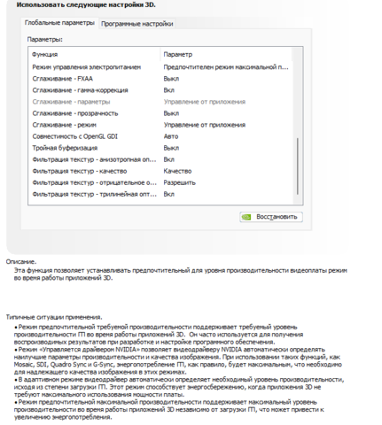

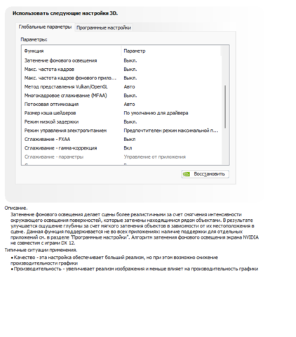

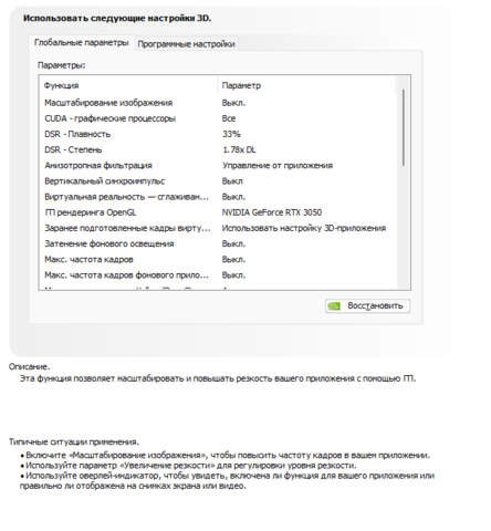

image.thumb.png.ea3d8197e3dca9e84c00b721820c512e.pngimage.thumb.png.6f26d21d1787c48f35c6d4c204303525.pngimage.thumb.png.dffd49aa806f263167df239ad7d5666b.png
