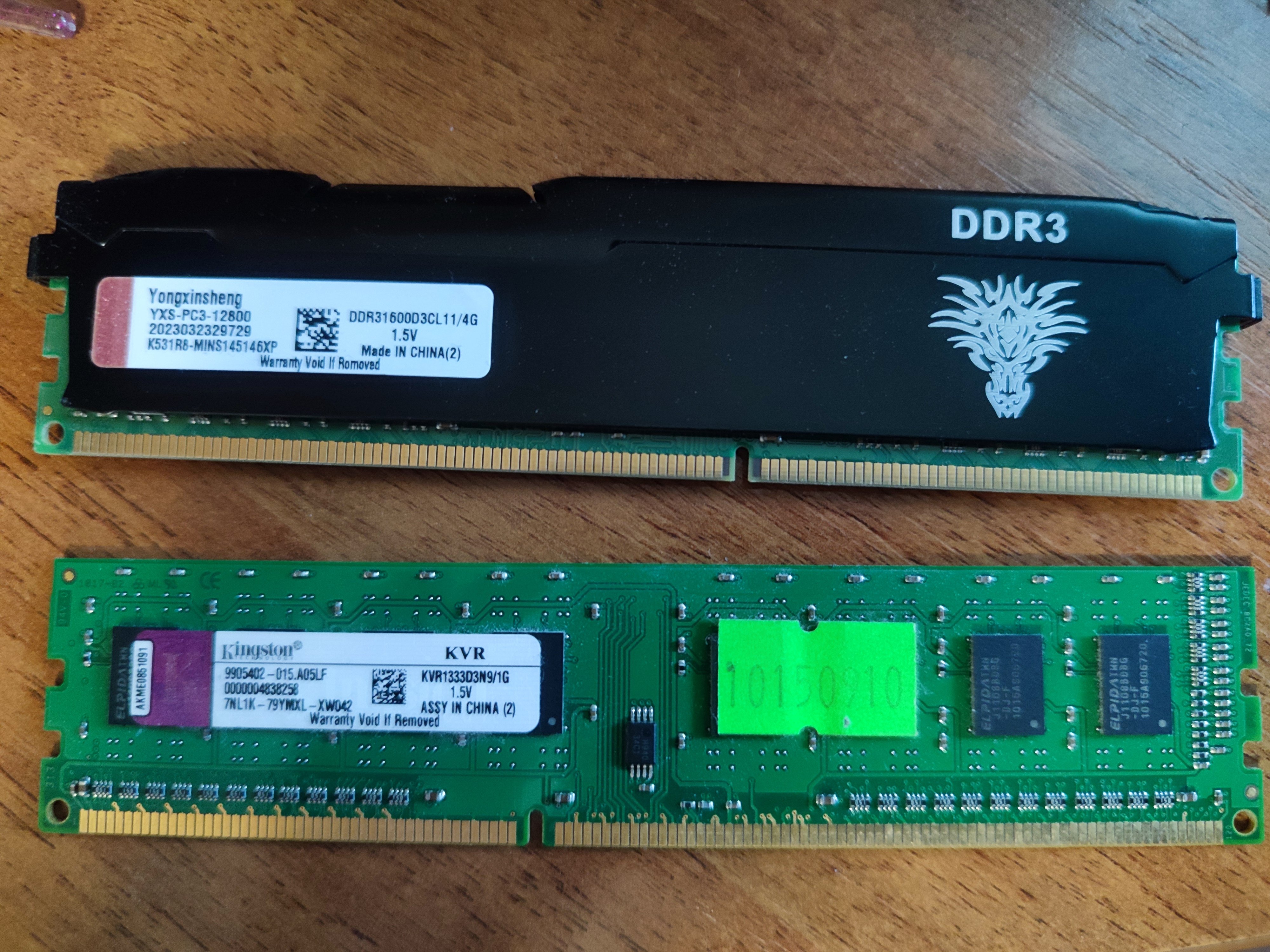

ПК не выводит изображение с новой оперативной памятью
Приветствую
При установки новой оперативной памяти ПК не выводит картинку совсем, сам системрик шумит
Всё слоты рабочие
Я к 2 плнкам решил добавить ещё 2
Как я её не переставлял, комбинировал не получается, даже по 1
Биос сбрасывал
Сами новые планки рабочие, проверял на другом ПК они отлично работают
Различие планок в частоте (у старой 1333,у новой 1600)
Но даже чисто с новой картинки нет
Мать - m4a87td evo
Проц - phenom (tm) 2 545
Установка другой памяти в ПК
Сброс биоса
Передёргивание оперативки
Материнская плата: m4a87td evo
Процессор: phenom (tm) II X2 545
Оперативная память: DDR3 1333,1600
Видеокарта: не опознана
Накопители (HDD/SDD): HDD 7200 250гб
Блок питания: что-то на 450w
Сис-ма охлаждения: башенная
Операционная система: {"1":"Windows 7"}

Доброго дня, скорее всего просто не заведется по таймингам и частотам память не совместима.
китайская память может не завестись на амд, если этого не заявлено ( встречалась память на али только для интела или только для амд)
ну либо у памяти просто jedec профилей ниже 1600mhz нету, поэтому не может завестись
Изменено пользователем FVCK
Отдельно только 2 новые планки работают? Если нет, там нет профилей на низкие частоты, возможно попробовать вручную в биосе поставить частоту на старой памяти и добавить потом новую. В любом случае больше частоты 1333 не будет со старой памятью.
5 часов назад, FVCK сказал:
это про DDR2.
DDR3 у меня работает вся, и на интеле и на амд.
есть еще варианты с регистровой или серверной памятью.. не помню точно, но тут другой случай.
Возможно китайская чудо-память не умеет частоты регулировать и работает исключительно на 1600, а процессор не поддерживает данную частоту.
