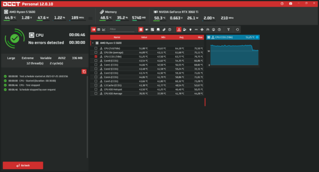

Запусти осст на пол часа с такими настройками и покажи график температур, напряжений и частот:
Изменено пользователем MisterBim
  В 25.07.2023 в 13:09, MisterBim сказал:
Показать
Поменял пасту (видно на не самую лучшую), температуры 68-70
Не сказать бы, что это прям страшная температура, тем более при таком вольтаже
p.s. 30 минут нету, но и на 7 минутах всё нормально видно)
сори, про напряжение и частоту забыл выставить. напряжение прыгало на 10-20 милливольт, а частота всегда была 4,4
Изменено пользователем KROU4
Показать
4.5ghz
1.2v

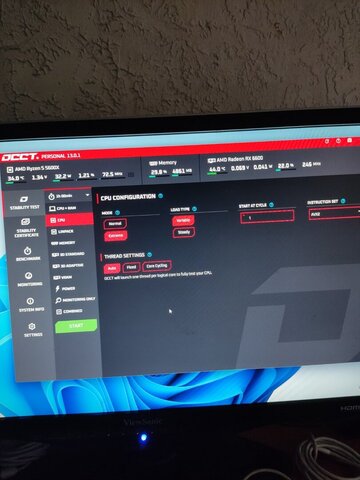

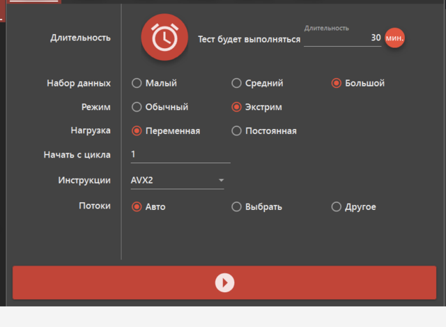

Можно посмотреть какие настройки в OCCT вы выставляете для этого теста?
Развернуть
  В 20.07.2024 в 10:54, Show сказал:
Anta777 ?
Показать

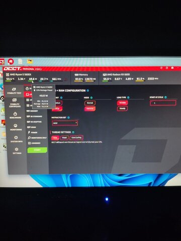

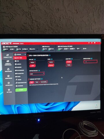

  В 20.07.2024 в 11:02, rafael0221 сказал:
Показать
Снимайте лимиты с потребления процессора. Если уж разгоняете, то и кислород ему откройте, что он у вас в 65 ватт долбится. Напряжение застопорите на 1,2- 1,25.
Изменено пользователем Show
Развернуть
  В 20.07.2024 в 11:28, Show сказал:
Показать
Ну во первых Я выставлял больше и где вы увидели что он дробится в 65
Во вторых подскажите как застопорить сейчас у меня работает игра cod warzone

Включите тест CPU в OCCT и посмотрите потребление. Сколько ватт он потребляет в тесте? В играх процессор не загружается полностью.

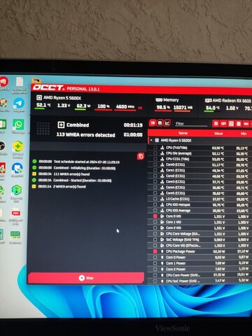

Все это сделал убрал лимиты поставил статичное напряжение потихоньку частоту повышал и тд все все
Не помогло

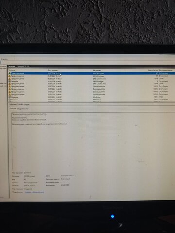

Решил зайти в просмотр событий там вылезала ошибка whea logger код события 46 и 47 а компонент пишет память
Test mem5 проходит без ошибок и виндовс сканер
