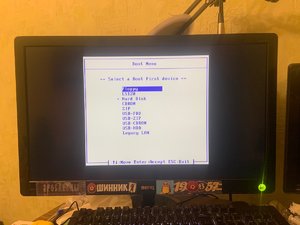

повторю вопрос.
Фотку со списком дисков, после F12,  есть возможность сделать?
Сейчас постараюсь, вот прожал f12, вылезла такая штука
Нет. Все там должно грузить.
У меня не грузит
повторю вопрос.
Вот после ф12 вот это

27 минут назад, Роман сказал:

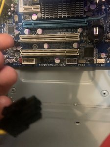

USB HDD. Вот с него и надо грузить.
Кстати, батарейки почему нет?
8 минут назад, John_Doe сказал:
Сбрасывал биос, сейчас она на месте
Нажимаю юсб хдд начинается загрузка и все, не идет
