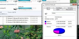

Перед тем как винду записать, как форматирована? В её свойствах написано какая файловая система.
Винду записывал уже давно, устанавливал раз 15 без проблем на других биосах, попался этот Авард,и все, установить не могу

Вот как выглядит моя загрузочная флешка. Программа Ventoy, три образа винды разные, на выбор.

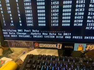

Установил на ссд винду с компа друга, флешка рабочая; сейчас сую этот ссд в комп, и выдает ошибку disc boot failure
Только что, Роман сказал:
Ссд совершенно новый; винда на нем есть, была установлена под часа назад
6 минут назад, Роман сказал:

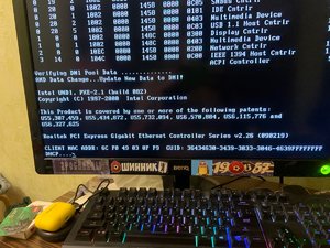

Перезагрузил комп, теперь пошла такая хрень
Ты там походу загрузку по сети включил.
А это да, не то тыкнул, уже отрубил
Походу отсутствует системный раздел с загрузчиком
Но я же уже накатил винду с этой флешки на этот ссд
либо нарушен порядок загрузки. ПК пытается «отыскать» операционную систему там, где её нет. Причина: установка ОС на другом ПК.
Капец
А с этого пк он не дает установить
А сам диск по прежнему не виден в биосе?
Он видит ссд; ставлю в приоритет, и вылезает диск бут фэилури

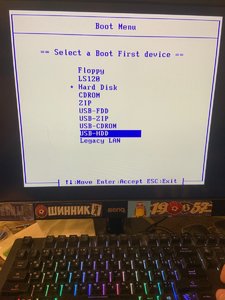

Фотку со списком дисков, после F12,  есть возможность сделать?
Сейчас постараюсь, вот прожал f12, вылезла такая штука
Нет. Все там должно грузить.
У меня не грузит
повторю вопрос.
Вот после ф12 вот это

В общем я бы сделал флешку заново. Программоё Rufus. Флешка должна быть FAT32. В настройках Rufus выбрать MBR.
И все получится.

8 минут назад, John_Doe сказал:
USB HDD. Вот с него и надо грузить.
Кстати, батарейки почему нет?
Сбрасывал биос, сейчас она на месте
Нажимаю юсб хдд начинается загрузка и все, не идет
