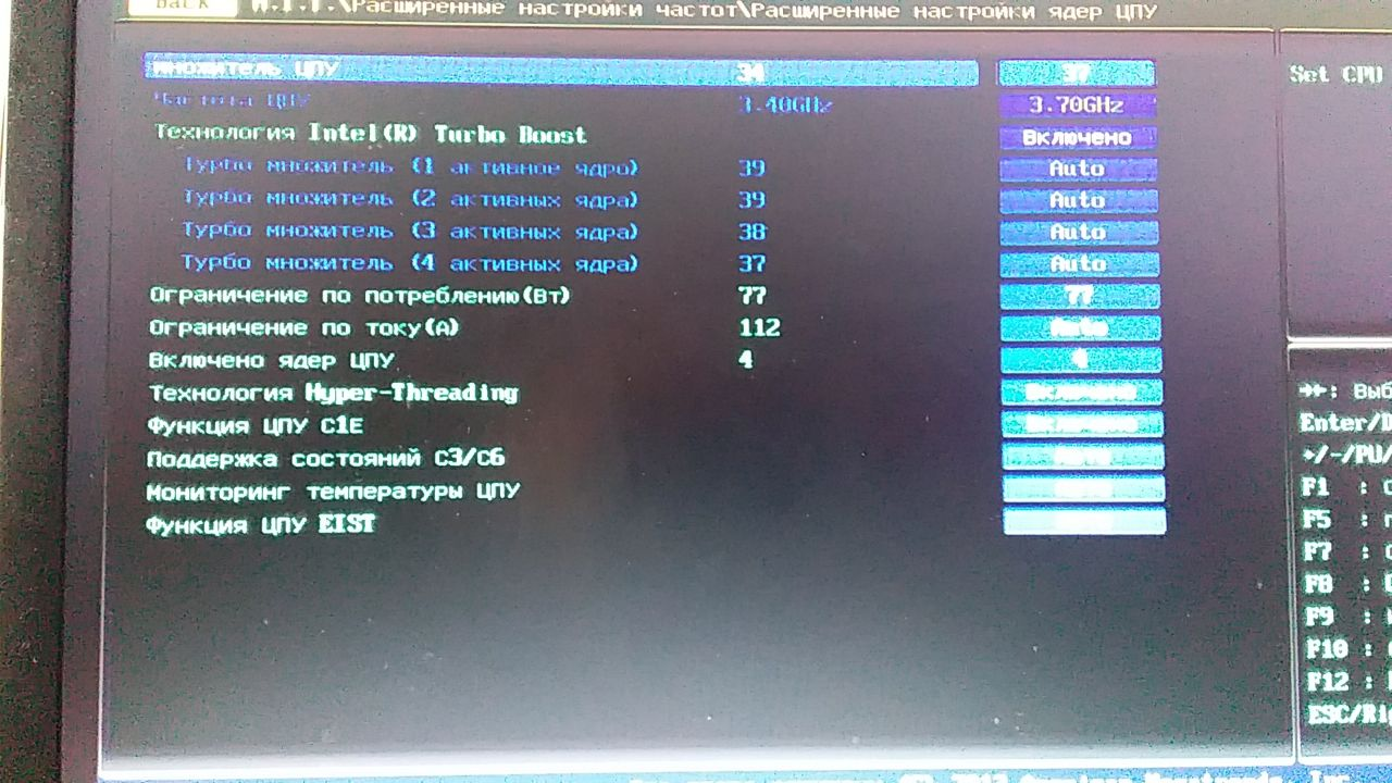

Вот настройки в биосе

сброс делал?
Сброс сделал но ничего не изменилось
