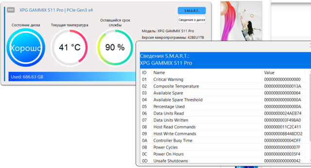

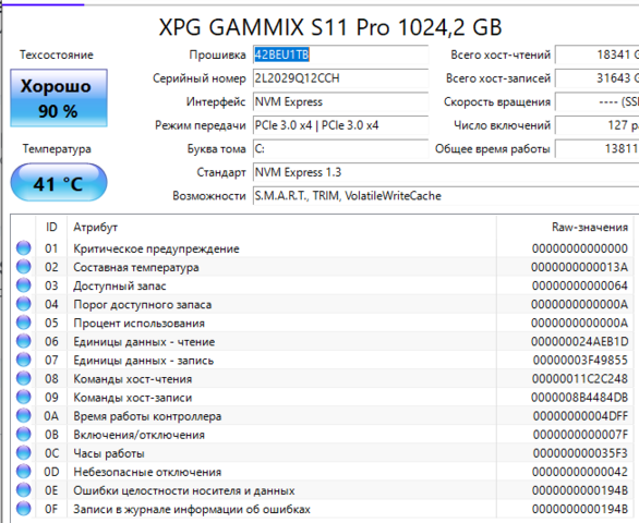

Друзья приветствую.
Опишу ситуацию может кто нить подскажет как проверить SSD GAMMIX S11 Pro (прошивка 42BEU1TB) прикладываю скрины - с самой покупки ПК (1,5г назад) были крайне редки синие экраны - придавать значения и разбираться как то не до рук было, и каждый раз после синьки когда ПК ребутался SSD не был видел в биосе, ПК выкл - здесь же вкл все работало дальше. И вот на днях ПК подарил сразу пару синих экранов - решил проверить оперативную память (mdsched) система сказала что обнаружены проблемы - я нашел плашку памяти которая начала сыпаться - благо под рукой была замена - но синий повторился - начал проверять chkdsk /f /r - пришлось сделать раз 7 ибо сначала то зависало то не могло выполнить - и вот вроде несколько раз прогнал - рекомендовали проверить через лайф СД викторией - она зависала на 1% примерно показывала ошибку CRC - при этом пока система работает - как наверняка проверить SSD а чем проблема.... спасибо
