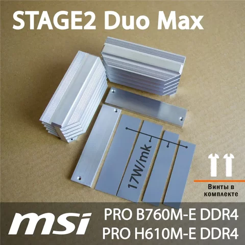

При длительном стресс тесте AIDA MOS нагревается до 84 градусов, что меня совсем не устраивает. Погуглив ничего готового я не нашел. Кроме Али экспресс на плату Б660
https://aliexpress.ru/item/1005005384691665.html?sku_id=12000032834921527&spm=a2g2w.productlist.search_results.2.6a3e5b5flFpHxI
они предлагают даже с медной пластиной на бекплейт
Но хочу услышать экспертное мнение, стоит ли заморачиваться? Цена вопроса с Али 2200

На удивление нашел радиаторы даже с бэкплейтом на Али за 2300, но сегодня о чудо, нашел их на Озоне. Чуть подкрасить черный и будет норм :)

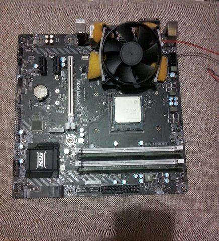

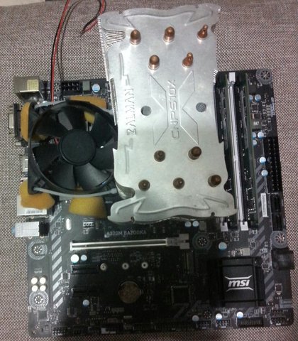

Вот я как то кохозил на бюджетной доске обдув врм:
20190202001031-1.thumb.jpeg.d3d0eab36bd2e15dd12dbf463a842369.jpeg20190202001305-1.thumb.jpeg.2cbaaa4d9e9298b38f0fdc426a0470e9.jpeg
9 часов назад, MisterBim сказал:
Короче, я так понял, ты сам не знаешь чего ты хочешь ))))
Просто так естественно ничего не дается, но направить воздух в сторону мосфетов врм есть всегда.

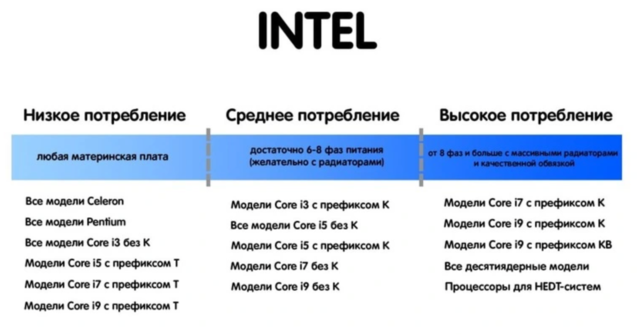

Ой я вас умоляю, не надо утрировать.

14 часов назад, Святой_Алексей сказал:
Лол. Вот это я купил себе материнку на 20 фаз, оказывается и 8 хватит. Надо 12 лишних на авито продать.

Короче заказал себе и врм и рамку. 6 августа придет, тесты скину для интереса.
