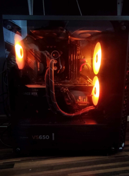

ситуация такая, решил поменять стоковый кулер проца на СВО и поменял на  liquid freezer II 240 (прилегает хорошо проверял 2 раза + температуры).
После разобрал видеокарту посмотреть как дела, паста сухая, термопрокладки такие себе, заказал новые. Собрал ПК вхожу в FF 15, до разборки и на старом стоковом кулере 80-90 фпс, после разборки и смены на СВО 16 фпс(проц стал грется намного меньше с 70 на 40-45 в игре). Сваливаю всё на перегрев видеокарты ибо греется она в 86, хотспот 105
Но вопрос может быть так что после установки нового СВО падает фпс? Термопрокладки и паста будут в понедельник, переделаю протестирую, но как проблема не уйдёт интересно послушать мнения более опытных.

3 часа назад, shenkych сказал:
До замены системы охлаждения температуры на ВК какие были?
2 часа назад, MelRom сказал:
Я так понял, что ничего он не менял, а только открыл, увидел сухую термопасту и обратно собрал. Заказал термоинтерфейсы (ещё вопрос - какие? Откуда брал информацию о толщинах термопрокладок?)
Немудрено, что после такого издевательства видеокарта сказала, что хрен тебе, родной, а не ФПС.
8 часов назад, shenkych сказал:
Только если что-то повредили. Сбили элемент и т.п.
9 часов назад, MelRom сказал:
48-55 при простое
83 при играх, хотпост 93-97
6 часов назад, DHO_N2 сказал:
После разборки видеокарты замерял термопрокладки + на ютубе полно видео на эту тему.
8 часов назад, DHO_N2 сказал:
Менялась СО на проце, после чего начались проблемы.
14 часов назад, shenkych сказал:
Как именно установлена водянка, а именно радиатор?
Изменено пользователем MelRom
Водянка стоит по правой стороне, ставил по инструкции от фирмы(наверху не влезла). И такой вопрос может ли быть что кулер слишком близко к видеокарте и поэтому может греется больше чем должна?
19 минут назад, shenkych сказал:
Так и есть, ВК обдувается теплым воздухом с радиатора, а если это все еще и в жару... Вообще нет смысла ставить воду на 5600х, достаточно хорошей башни с рассеиванием в 200Вт.
11 минут назад, MelRom сказал:
Водянку брал для вида и для будущего 9 5900x только под системник Big Tower. Не хотелось бы делать возврат водянки. Можно ли повернуть радиатором к карте? Как думаете?
