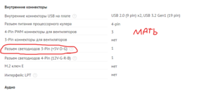

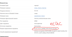

Суть и описание проблемы:
не могу понять можно ли регулировать подцветку корпусных вентиляторов через материнскую плату и есть ли там необходмый разъём
в характеристиках корпуса написано следующее - Разъем подключения подсветки 3-pin 5V-D-G (ARGB), SATA Power (15 pin)
в характеристиках материнской платы - Разъем светодиодов 3-Pin (+5V-D-G) 1
почитал форумы но ничего не нашёл...
только вот я понять не могу, это относится к led ленте или в этот разъём можно и вертушки подключить?

image.thumb.png.de2e28c15450aaeeef97e54b0cd10781.pngimage.thumb.png.25bf56e9c49c17ac57b30d378e979c4f.pngполучается что это для LED ленты? или вентиляторы тоже можно?
