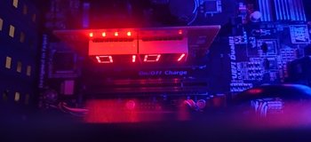

Проблема началась недавно при включении пк включается на секунду и включается снова , на пост карте pci горит индикатор RST, а CLK не горит, с кодом ошибки 01. Спикер пищит неприрывным звуком... Сам компьютер запустился и работает исправно. Прошу помочь, может кто встречался с такой проблемой материнская плата gigabyte ga 970a ds3p v.2.1

А по ошибке пост карты 0101 с зависанием диода на reset, есть предположения?

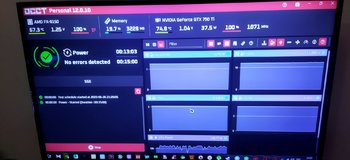

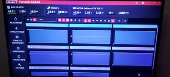

Провел тест на питание OCCT, есть конечно небольшие но просадки под 100% нагрузкой и по 12 в линии и 3.3 в
Ps. Файлы прилагаю в простое и под нагрузкой
2 часа назад, Alexander290385 сказал:
Просадки будут всегда, другое дело на сколько, по 12В допустимый минимум 11,4В, у вас 11,8, это хороший результат, но вот пульсации нам не известны...
Честно говоря странное поведение, пост не проходит, но при этом запускается... Попробуйте запуск с одной плашкой памяти и так поочередно со всеми. Как вариант, обновить биос.

Биос обновлён до последней версии, с плашками манипуляции не проводил, сегодня попробую... единственное что меня насторожило вообще что плашки  завелись на частоте 1333 хотя с завода подерживают частоту 1866 , в биосе пришлось принудительно выставить частоту 1866 и поднять вольтаж до 1,650 иначе не заводилась... плашки на 8гб
Проводил тесты с плашками ОЗУ, по одной вставлял и в разные слоты, потом обе, выставлял значения дефолту ... Чуда не произошло... Пост карта также висит reset...заказал новую... буду пробовать дальше
