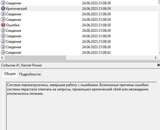

После чистки БП Aerocool компьютер выдал BSOD, и появился запах гари. ASRock B560M + i5-11400f
Долгое время не чистил БП после чистки чуток пошалил винт и всё. Сегодня включаю ПК и при скачивании и рендеринга в блэндере выбило синий экран и попросило зайти в Boot меню и ребутнуть систему(после этого всё заработало). После чего полез к ПК и почувствовал запах гари проверив всё он шел из БП разобрав его еще раз ни обнаружил ничего чтобы могло плавится все бочнонки в норме не вздулись вопрос откуда запах и с чего могло вшатать синий экран, на тестах в AIDA64 напряжение нормально не скачет.

kernel power 41, данная ошибка, в 90% случаев, связана именно с питанием системы.

Помимо конденсаторов (бочонков) в схеме БП присутствуют и другие детали которые, при не нормальной работе, могут значительно нагреваться и создавать запах гари, например резисторы. Но думаю данный вопрос уже не важен.

Если тест проводился без нагрузки ВК, то это не показатель. В OCCT есть тест Питание, вот он сразу все покажет.
1 час назад, tesla_kill сказал:
Для не стабильной работы достаточно просадок по напряжению (например, по линии 12В допустимый минимум 11,4В) или наоборот повышенное напряжение (например, свыше 12,6В), а также высоких пульсаций (проверяется исключительно осциллографом).

не вздумай включать.
только новый БП в обязательном порядке.
Доброго дня. Хорошо что не включился и запах это главное, что что-то другое с собой не забрал, т.к. качество аеркулов полный отстой ....
Включать больше его не нужно, меняйте блок питания к чертям этот аеркул ...
