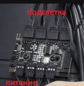

Регулировка оборотов корпусных вентиляторов на gigabyte b550 pro v2 в корпусе zet gaming argb m2
Перейти к решению Решено MelRom,
 метеринка gigabyte b550 pro v2, корпус zet gaming argb m2
в комплекте 4 вертушки аргб, цвета все дела все можно менять, только вот скорость нет.
я так понимаю по тому что в мать подключается только подцветка, а все питальники подключаются во  что то типа реобаса, (но это не он я думаю), а он в свою очередь питание берет от БП. думаю из -за этого биос и не видит вертушек.
можно как убавить обороты?
Вертушки сами 3 пин
За ранее спасибо

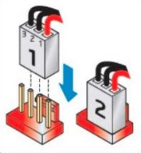

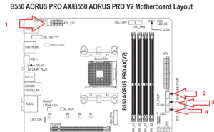

У тебя на материнке 6 управляемых разъемов для подключения вентиляторов, а управление через биос, через функцию Smart Fan 5
в 4pin можно подключить 3 pin вертушки, насколько помню в биосе можно регулировать такие по напряжению

так вертушки сами 3 пин
4 минуты назад, za4em сказал:
один пин останется свободным (управление ШИМ), ключ на разъеме не даст подключить не правильно
Изменено пользователем MelRom
Только что, MelRom сказал:
тоесть обойдя так называемый реохаб, я могу 3 пин на прямую в мать 4 пин пихать?
1 минуту назад, za4em сказал:
именно так, у меня одна вертушка так и работает, управление по напряжению

я вот глянул сейчас на китае есть шнурки сата - пин 4, тоесть я смогу питание на прямую от мамки в этот хаб дать, так это? и не опаснолди такие шнурки или я вообще не правельно его понял)

Ненужно вам ничего покупать, вам нужно отключить питание 4 шт на картинке, которую я прикладывал и подключить их к материнской платеfan.thumb.png.3af3cbe559593c52f87fdd88643c7b86.png

Если ты хочешь регулировать вертушки через хаб типа pwm fan hub, то тебе нужно менять dc вертушки на pwm вертушки? иначе все вертушки будут крутиться на все сто и не будут регултроваться.
У него на материнке 6 управляемых разъемов под вертушки, разъемы гибридные, как и управление
5 минут назад, MelRom сказал:

всем спасибо, про хаб твердил ибо он на корпусе предусмотрен, думал инженеры его не зря повесили, но понял что все таки зря)
и да, я не знал что 3 пин в 4 пин можно воткнуть
