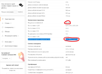

Добрый день! У меня возник такой вопрос, а хватит ли моего блока питания для этой видеокарты? Просто в ДНС написано, что для данной видеокарты надо блок питания минимум 550W. На офф. сайте be quiet написано, что даже с 4070 максимальное потребление будет в 428W, а 4060 Ti, по идее, должна потреблять еще меньше.

Блок питания хорошо бы иметь на 550 - 600 ватт, в данном случае можно сделать андервольт видеокарты. В целом система должна потреблять около 400 ватт.
К моей вк (3080ти) офсайт рекомендовал 850 ваттник, тогда у меня были деньги - купил то что рекомендует производитель по мощности (850 ваттный супер флавер голдовый), а на деле хорошего 650 ваттника хватило бы, ну пусть 700, но ни как нет 850.

Запас 20-30% хорошо бы оставлять, часть из этого съедают потери КПД в хороших блоках несколько процентов
1. Учитывайте при покупке бока питания, что в розетке  может быть  170-190  из-за соседа сварщика   начнутся отключение и некорректная работа пк
2. Когда вы долго будете играть или работать за пк    ,   температура возрастет   и   только  охлаждение  упрет  блок питания в  лимит по ватам  поэтому и нужет запас  20-40%
3.
Блок питания Deepcool PK650D    .
