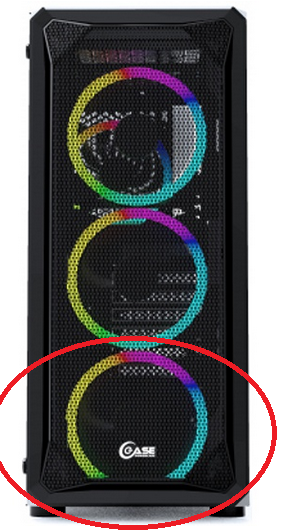

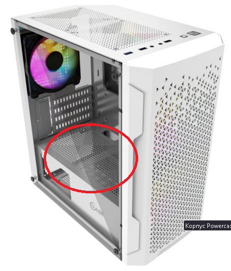

4. Корпус  ....  Хейтеры не  кусаться )
1.   Онлайн трейд и выбирающем кокой нравится именно вам    с условиями
1.   Передняя панель (морда корпуса ) сеточкой продуваемая , с вертушками в комплекте   ...
2.   Какая видеокарта будет   стоять    ( 3  вертушки  длинная  или 2 вертушки короткая )
Если 3  вертушки длинная  видеокарта
1. Смотрите что  вот тут были дырочки
2.    +  если докупить  нижнюю вертушку   по шустрее  чем верхние 2 .
Видеокарта  прослужит больше и  охлаждаться будет быстрее
При условии    дырочек  +  Синхронизация    вращения нижней вертушки от нагрева видеокарты
