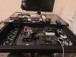

Появилиль лаги в играх. Начал смотреть
Гп грузиться не больше чем на 15% соответственно загрузке падает фпс
Переставил в новый корпус
Проверил стрес тесты оперативки и процессора, работают отлично.
Проверил бп. Менял кабели и разъемы к видюхе.
Материнская плата: z270 msi gaming m7
Видеокарта: msi gaming x 1060 на 6 gb
Оперативная память: 2 планки по 8 Kingston hyperx
Блок питания: corsair rm850i
Процессор: i7 7700k
Накопители: 2 ssd m.2 samsung 970 evo. 1 жесткий 2.5 на 1 тб
Периферия: нет
Система охлаждения: 5 корпусных вентилятора . На проц стоит водянка deepcool на 3х секции.

Просто по поведению вк , ощущение что она сама себя ограничивает чтобы стабильно работать. В фулмарке тестил 20 мин. Загруженость была 10 % .стабильно отработала без скачков.
Видеокарту проверил, на другом компе всё ок.
На открытом стенде проверил, без изменений.
Как можно проверить БП?
В итоге проблема была с виндой. Каким то образом винда не даёт разогнаться процессору.  Пытался решить проблему без переустановки, ничего не помогло. Проблема решена переустановкой windows.
